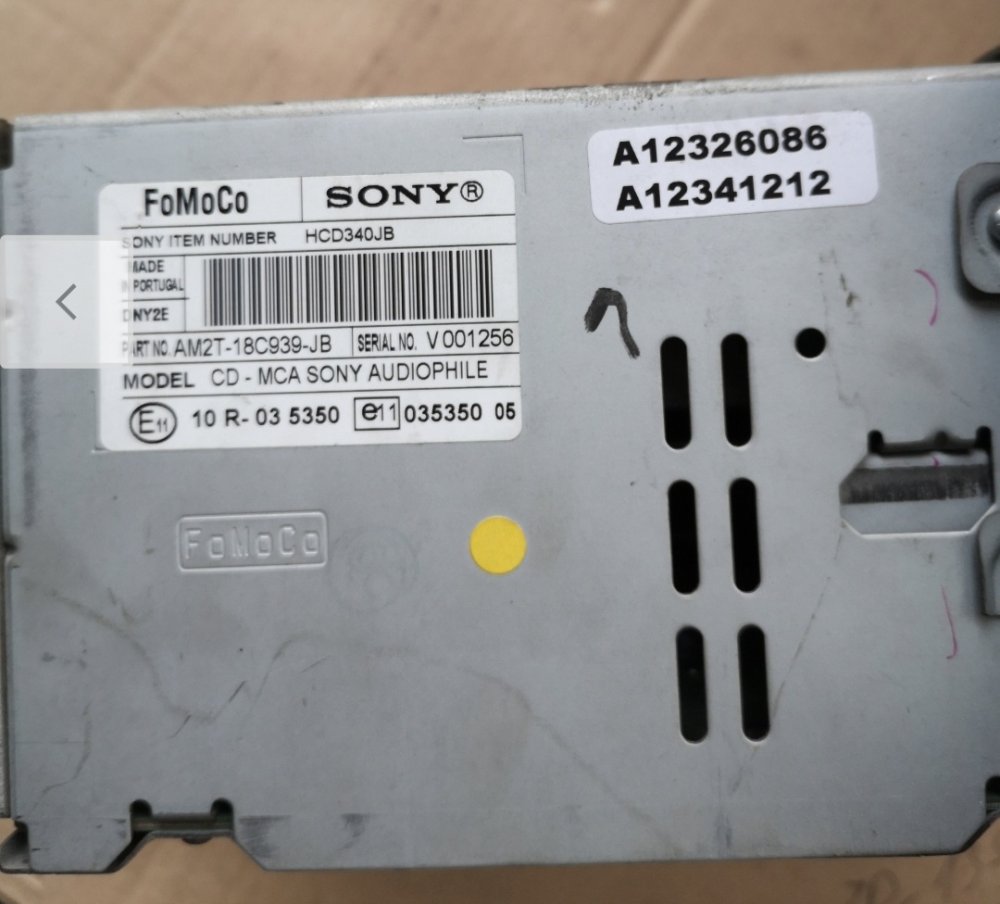

S rádiem na fotce by problém nebyl? Datum výroby je 11.08.2010

Příspěvek od ZaQik » 27.07.2022 10:15
radio je ok ... zkus zmenit parametr ohledne BTmodulu na nejaky jiny (ja davam hodnotu 05) ... pin pro sparovani by se mel objevit na displeji radia
