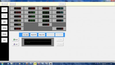

Tady dávám aktualní hodnoty na volnoběh. Co jsem tak zjistil, tak ta diagnostika F super 2 je úplně na hovno. Ty kody na vstřiky píše úplně jíný čísla než jsou na těch vstřikách.

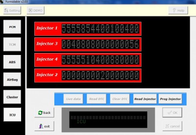

Kódy vstřiků

Re: 2.0 TDci žhaviče K.O. Hulí, startuje OK. u 3 tis ot. umře
Asi máš ještě 2 jednotky...tam je s vyčítáním problém...
ale fordiag by to zvládnul, ne?
Pokud to mas se dvema jednotka a podle rocniku asi jo, tak to nezvladne zadna diag vycist.
Ani IDS. Proste to vycitani tech kodu vstriku neni udelany v ty jednotce. Jde to az na
autech kde je jen jedna jednotka od Delphi.
takže co to vyčetlo je jen nějakej nesmysl,jo. Mě jen trochu zarazil ten druhej vstřik co tam jsou samé nuly a jedna dvojka. Jinak včera jsem tomu zkoušel trochu otevřit , že jsem řadil u 3500 ot/min a motor jel v poho ani mě to nehodilo do nouzáku.
Takže v tý diagnostice to ICU je asi injection control system a to je speciální zase jednotka. Nevíš kde ju najdu? Co si pammatuju u oplu 1,7 diesel,tam byla jednotka na vstřikování na bloku motoru a tam se dělal studeňák. Vždycky jsme jednotku rozdělali a propájeli a byl klid. Tak jestli tam není taky taková vyfikundace.djdekl píše:Asi máš ještě 2 jednotky...tam je s vyčítáním problém...
nalezeno: Mondea TDCi vyrobená do data 15.02.2003 měla dvě řídicí jednotky – motoru (ECU) a vstřikování (EDU). Do 15.05 2002 byly vždy spojeny kabelem s pocínovaným konektorem. Rychlou degradací materiálu a zvyšováním odporu docházelo k různým chybám v komunikaci, blikání kontrolky žhavení, ztrátě výkonu. Od zmíněného data docházelo k nahrazování konektorem zlaceným (společně s oběma řidicími jednotkami, jejichž je konektor nedílnou součástí), a to jak ve výrobě, tak v rámci záruky. U vozů vyrobených do února 2003 si zkontrolujte, jak se věci mají. „Cínové“ jednotky totiž Ford měnil jen v případě problémů, nikoliv plošně. Vzhledem k tomu, jak drahé součásti to jsou, by bylo velmi nepříjemné muset je měnit po uplynutí záruční doby na své náklady.
Fordiag taky kody nevycte, ale dokaze je nakodovat...
Kód: Vybrat vše
http://www.fordiag.cz/docs/tdci/63489950-delphi-ford-cs.pdf-
