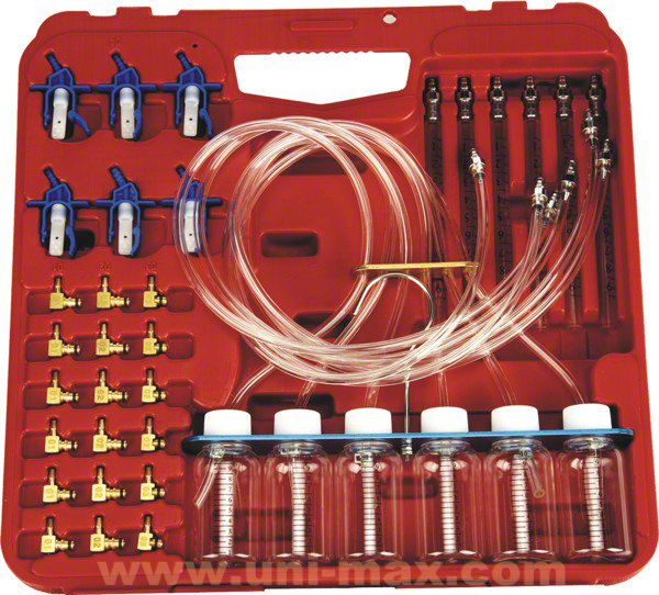

Ano je to přepadový test na voze, kdy nafta z přepadu teče do "baňek", kde se měří množství a rozdíly, které pak mohou hovořit o přicpaném vstřikovači.
Prodávají se na to sady :
V12

jak probiha odpoji vrchni hadicky od vstriku nasadi hadicky na vstriky co jdou do banek nastartuje se a merise zhruba 5min.na volnobeh tak jsem to videl osobne.
