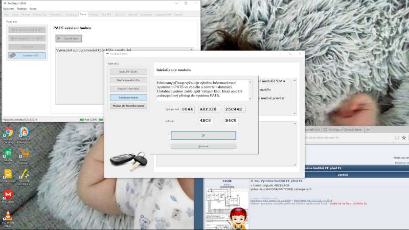

v tomto pripade 4BC8B4C8
jedna se o INCODE/OUTCODE zabezpeceni
I__C__E
- Příspěvky: 125
- Registrován: 01.05.2010 23:07
- fotopetr
- Příspěvky: 260
- Registrován: 30.08.2014 00:19
- Bydliště: Poříčany
Re: Výměna budíků FF před FL
Pro 044 A8F338 25C44E je kod 0BC9B4CA
pokud to nebude fungovat, děláš něco špatně

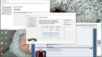

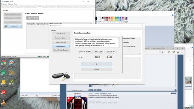

Pánové vypadá to tak, že ke každému výstupnímu kodu je právě jeden vstupní, je nějaký generátor? díky za info
- ScorpionSX
- Příspěvky: 1845
- Bydliště: Trenčín, SR
http://autokeyprog.com/ - treba sa regnúť (free)
I__C__E
- Příspěvky: 125
Dnešní draze vykoupený poznatek, když se začne s "učením" nových budíků, aspoň tedy je to případ FORDIAG, staré budíky jsou zapomenuty a musí se znovu učit...dnes jsem se pokoušel přehodit budíky před faceliftem za budíky po fl, bohužel se mi nepodařilo i po vygenerování incode z http://www....na zpět to naštěstí šlo....má někdo podobnou zkušenost vin: WF04XXWPD46U28947 2.0 TDCi
