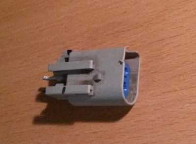

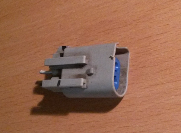

Myšleno toto (viz. obr.)? V opačném případě kontrola/výměna drátu až kamsi ? (ŘJ?) 8O . Pokud mám na dispeji ukazatel --- výhřev čelního skla mi nespíná (jako dále nefunguje spouštění oken, akust. a vizuální signalizace blinkru na palubní desce, apod.)

to spis bude uhnily kostrici bod (nebo neco jineho) ... za to cidlo nemuze
