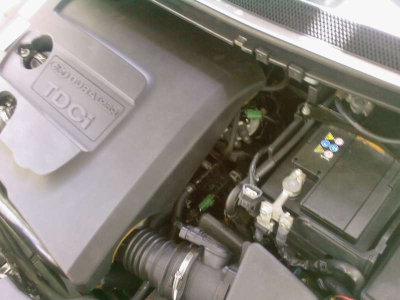

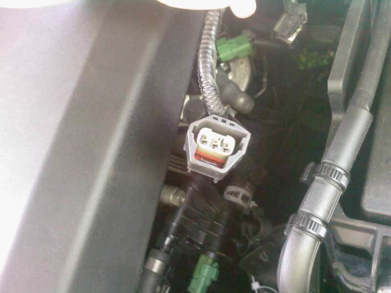

Jo a jeste mi tam taky v motoru cumi nejakej nezapojenej konektor (v oblasti u palivovyho filtru), jeste to nafotim. Jestli mi pak nekdo rekne k cemu to je?

fotku poslivranik píše:Ptal jsem se na ten olej, proc tam nemam 5W-40 / 5W-30 a pry tam mam 10W-40 diesel, kterej odpovida specifikaci 5W-40 od fordu...muze to tak byt? Ja vubec netusil ze jsou oleje ruzny pro nafty a benziny a ze muzou mit i takovyhle oznacovani jak koho napadne..

Fotky jsou tady: neni na tom toho moc videt, video by bylo asi lepsi...

- Příspěvky: 19243
Re: Kontrolka motoru po rozvodech
cidlo diferencniho tlaku

Ah, trochu jsem pogooglil a vypada to, ze to ma neco spolecnyho s DPF. No a kdyz mam DPF uz vyrazenej, tak to nejspis neni potreba...

- Příspěvky: 19243
vranik píše:Ah, trochu jsem pogooglil a vypada to, ze to ma neco spolecnyho s DPF. No a kdyz mam DPF uz vyrazenej, tak to nejspis neni potreba...
co je cidlo diferencniho tlaku ?

nekteri (jako treba ja:-)) jsou taky bez dpf a cidlo tlaku potrebuji aby nevyskakovaly chyby...
dokud nezjistis co mas za chyby v ecu, tak se nic neda. ani varit z vody.
