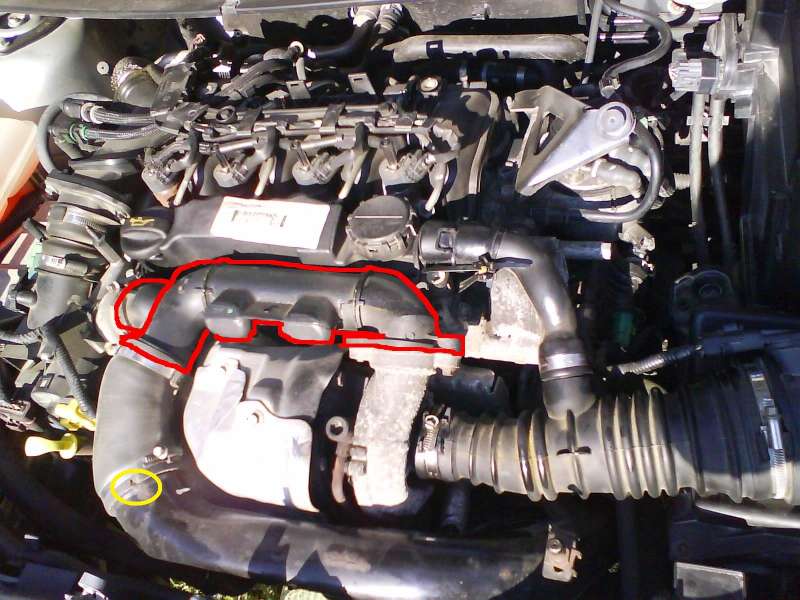

fuha, toto bych hned resil. jak auto jede? Jede vubec?
Od vstriku to nutne byt nemusi - takovy hrozny mnozstvi??? Neni nekde dira v naftovych hadicich?
V turbu musi byt nekde dira, to nemuze byt od vstiku.. to je des bes.

Skús hlavne vymeniť to zelené tesnenie čo si kúpil a poriadne všetko vyčisti. Mne to robilo tiež celkom slušný bordel okolo turba...tým by si mohol vyriešiť aspoň to turbo

podobne turbo som mal aj ja, fucal mi spoj medzi turbom a dpf. bolo to ale aj pocut dobre.

ptám se jak blbec, kde je ten filtr DPF? jsem někde četl že je to pěkně na houno, po 100tis je zasratý a nový je 39tis a čištění 4500,- četl jsem to tady dole na foru běhá nějaká reklama, taky to někdo vezme celý a dá to pryč cca za 6000,-
ta saze a ten smrad z ty nafty na motoru mi de dovnitř takže jsem pěkně zkouřenej:) no jestli mi to nějaká kundatra co mi leze na motor nepřekousala trubky?
auto jede řekl bych normálně občas ten nástup je mizerný ale nemám s čím porovnat, oproti minulé fabii 1,9 tdi chip 103kw je to lenochod, tak jsem tu ludru 1,6 tdci80kw nechal taky chipnout na 100kw, je to lepší ale teď mám právě tyto problémy nafta +saze, ale počítačová spotřeba je 4,9 a to jezdím krátce a často 5x denně 10km cca 8x startuju denně pak občas i delší 230km (tak 1x14dní)

No to si tomu chudáčikovi celkom naložil s tým chipom
...pokiaľ vieš že ti tam lezú zveri, určite kontroluj hadice, dosť často sa stáva že im nejaká zachutí

Jak jsem psal výše zkus sundat ten stínicí plech na turbu. Pod ním je příruba mezi turbem a DPF filtrem. Je to spojeno takovou kovovou sponou, která se prý často vyhřeje a pak to fouká. Mě v servisu (Charouz Mělník) přírubu očistili a dali novou sponu a mám už 2 roky pokoj. Před tím jsem měl turbo a svody začouzené jako ty.

Neviem,či vidím dobre,ale sa mi zdá,že je "urvatá" alebo "zožratá"
hadica od IC do sania . . .

jo? kde? muzes oznacit? diksibari píše:Neviem,či vidím dobre,ale sa mi zdá,že je "urvatá" alebo "zožratá" :?: hadica od IC do sania . . . :idea:

vita_k píše:jo? kde? muzes oznacit? diksibari píše:Neviem,či vidím dobre,ale sa mi zdá,že je "urvatá" alebo "zožratá"hadica od IC do sania . . .
jo? kde? mohu to nafotit lépe a hodit to sem

Právě netuším, kde to sibari myslí. Me hadice přijdou jako jediný ok:-)

Nemyslel tady to?

To ale není vinckova fotka. Ta v 1. Příspěvku je někde stazena.

je to tak, to neni fotka z mého forda:)
