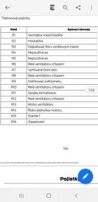

zdravim,
chladiaca zmes + olej su doplnene
ventily drzia tlak + uv lampou nezistene praskliny
poistky su ok
ziaden chybovy kod
klima napriek tomu nefunguje, ventilator sa toci, ledka sa rozsvieti, ale to je vsetko
predpokladam, ze ak by bola chyba hardweru, tak by sa to zjavilo v chybovom kode.
Mate nejaky tip, kde zacat hladat or co to moze byt?
Dakujem
Re: Nefunguje klimatizace
Napsal: 10.08.2021 17:14
od ZaQik
kdyz misto relatka sepnes klimu jeho premostenim, tak spojka sepne?
sahara se toci?
Napsal: 11.08.2021 09:16
od marrek
Sahara sa točí, ale klíma neklimuje
Napsal: 11.08.2021 09:17
od ZaQik
a spojka cvaka?
a pokud ne, co se deje, kdyz proklemujes jeji rele?
Napsal: 11.08.2021 10:10
od marrek
V tomto prípade som vytiahol R11 a premostil
Iné relatka, ktoré by sa týkali klímy som nenašiel
Viď obrázok
- Zoznam relatok
Ktoré relatka mas na myslí?
Napsal: 11.08.2021 10:16
od ZaQik
premosti R11 a k tomu zkontroluj pojistku F27
spojka sepne?
Napsal: 11.08.2021 10:53
od marrek
Poistka je ok, spojka nesepne
