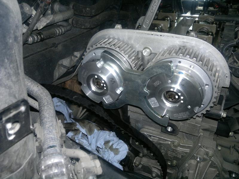

Zdravim po uspesnej vymene rozvodov a casovacich jednotiek. Trvalo mi to cca. 8 hodin,
hrkotanie pri startovani je prec, motor slape ako hodinky. Potreboval som specialnu aretacnu sadu
a este jeden tool na pridrzanie kolesa remenice pri odkrucani skrutky, ktory som si ale nakoniec urobil sam z pantov kupenych v hornbachu. Vymenil som pri tom tiez vodnu pumpu. Jediny
problem bol prave pri odkrucani skrutky remenice, kde mi momentovy kluc aj po aplikacii pripravku na odtahovanie skrutiek skocil pri momente 200Nm aj tak som to ledva povolil.
Rozobral som aj stare casovacie jednotky dufajuc ze zistim pricinu ale nic konkretne som nezistil. Diagnostika nasvedcovala ze problem bol v jednotke nasavania ale aretacna zapadka vyzera byt v poriadku aj material ok. Moj zaver je ze problem nastava ked sa po case v jednotke nasavania nahromadi spina z oleja (interny filter napajania casovacich jednotiek musi byt vzdy prietokovy cize ked sa upcha obteka aby bol vzdy tlak oleja v systeme) a jednotka sa zrejme koli uviaznutej spine nedostava vporiadku do aretovanej polohy.
Jednotka vyfuku ma pruzinu ktora ju do tejto polohy vracia takze tam zrejme problem nastava zriedka alebo neskor. Pripajam par fotiek. Opravu odporucam ozaj len nadsencom ktori maju chut
si nastudovat postup (odtlakovat palivo, odpojit bateriu, alternator, vzduchovy filter, skrtiacu klapku, nasavacie potrubie, starter, zavesenie motora, kryt vackov, atd.).
Na fotkach uz osadene nove jednotky a novy rozvodovy remen
Jednotka nasavania
Jednotka vyfuku
Jednotka nasavania
Jednotka vyfuku
