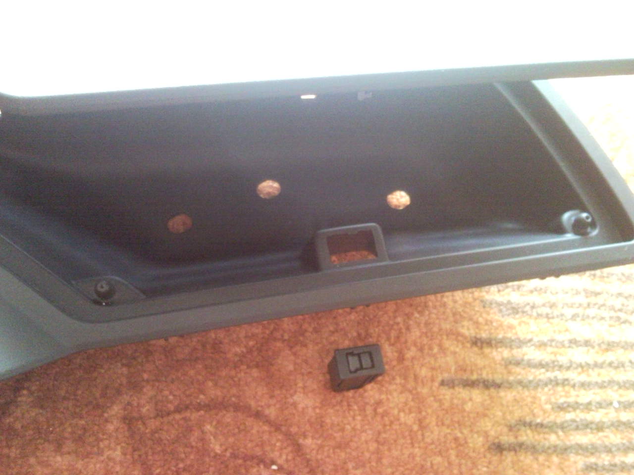

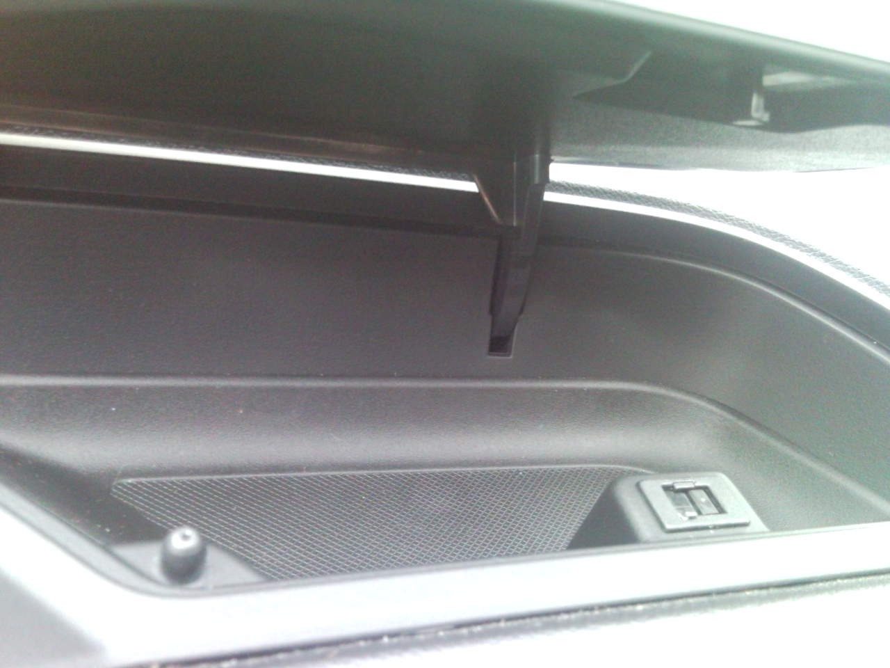

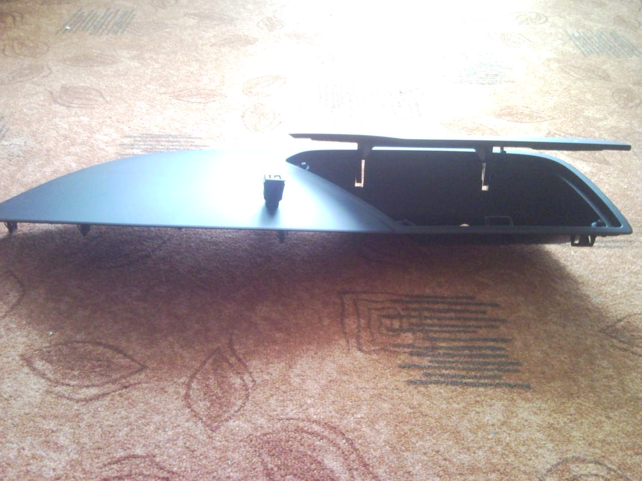

mě se to včera taky po*ralo a nejde mi to zavřit zobacek na dviřkach mam ale ten zacvakovaci bazmek ho tam nemuze zacvaknou,tak se vas chci zeptat testli se da ten zacvakovaci bezmek nejak vytahnout a nebo musim vytahnout cely ten ulozny prostor.tady pridavam foto

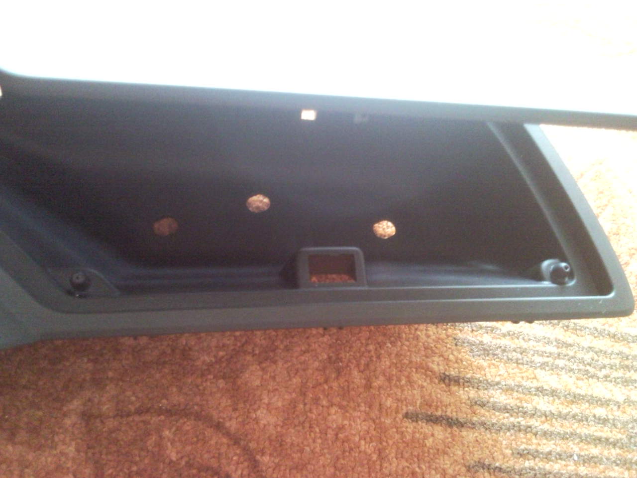

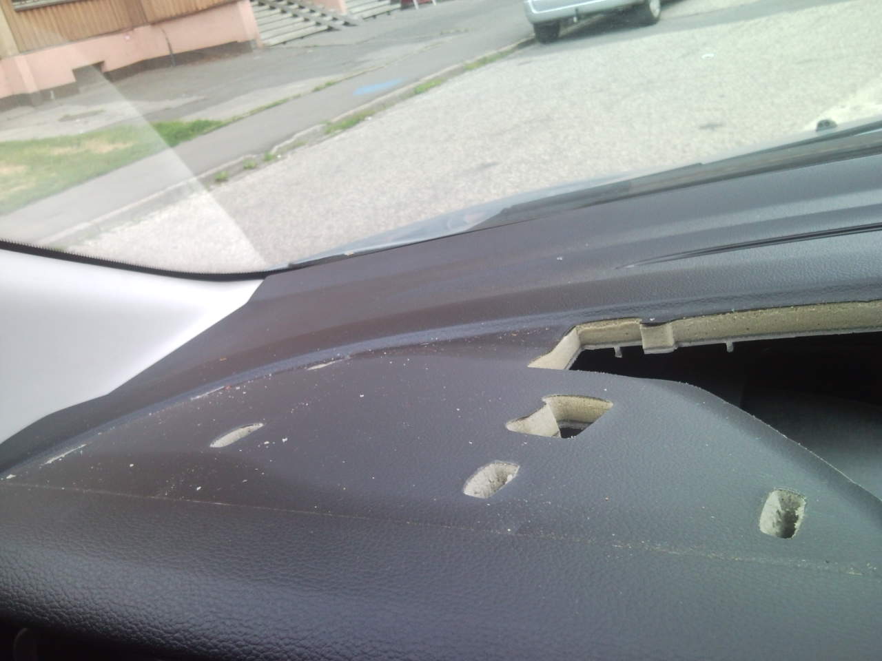

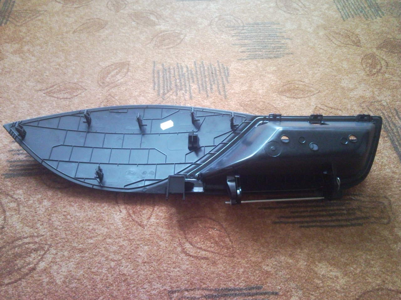

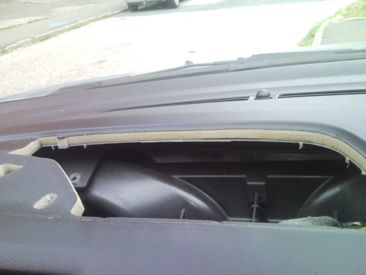

Tak dnes dopoledne jsem to vylousknul jak ořech ten kastlik na přistrojove desce,ale potreboval bych od vas pomoc na kolik by vyslo prepocet na nase penize tohle to http://produto.mercadolivre.com.br/MLB- ... gratis-_JM

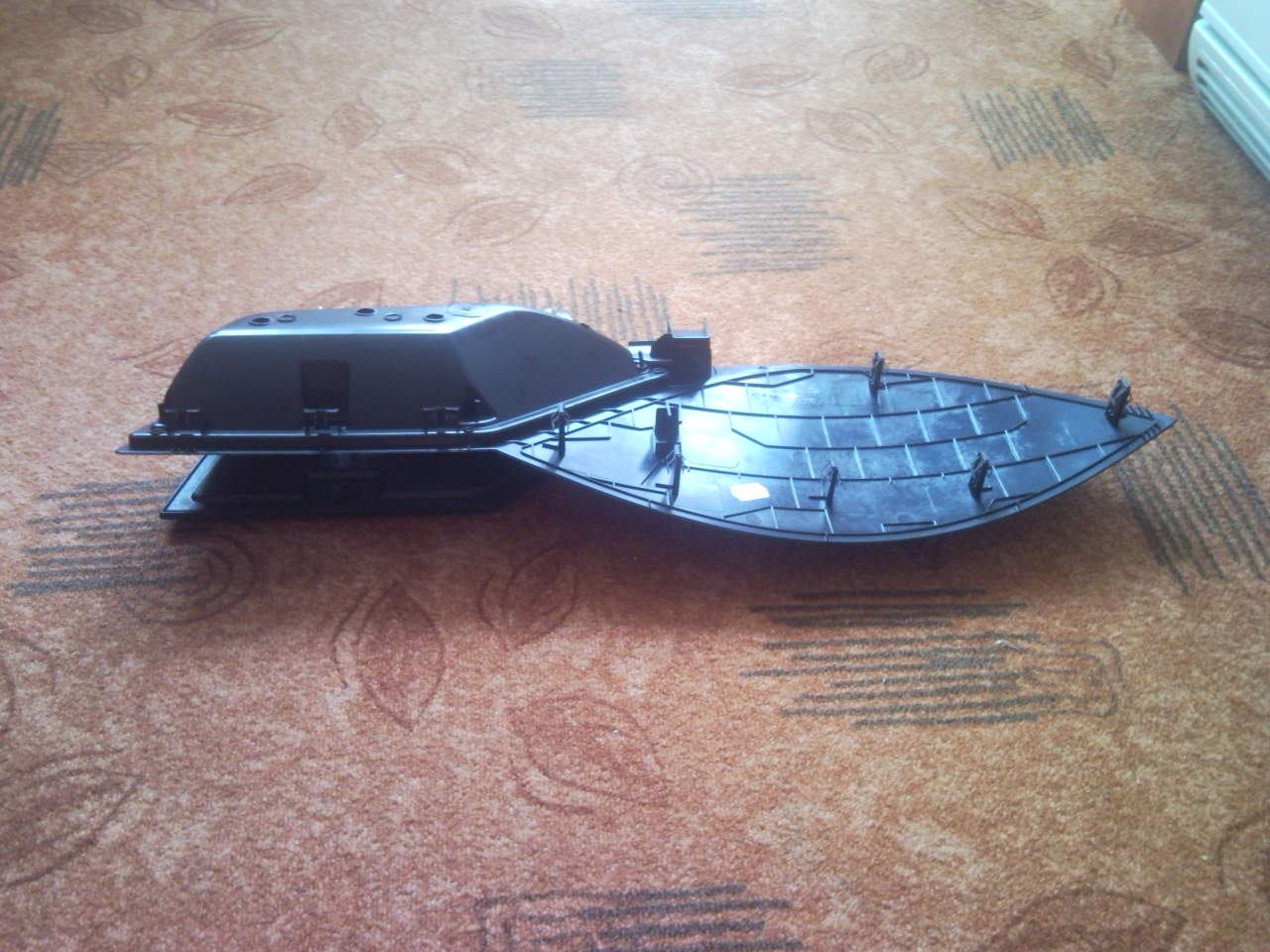

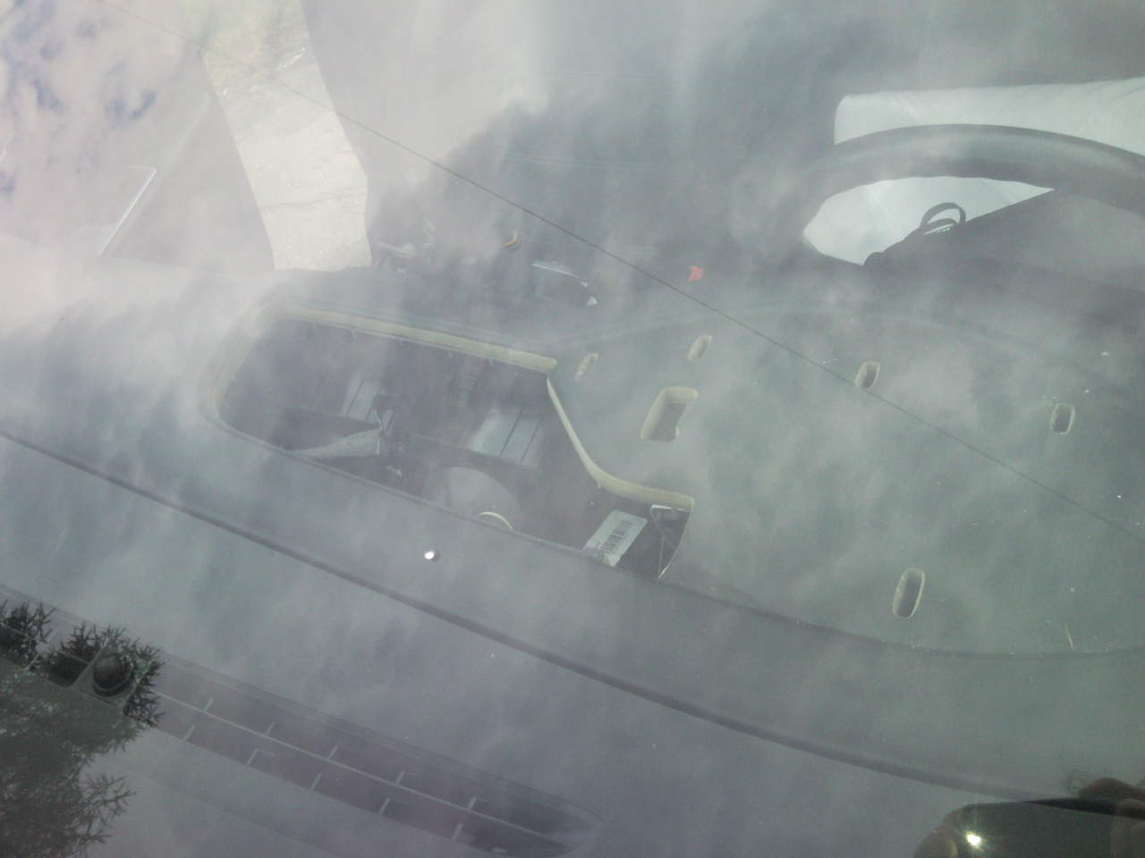

tak tu přidam par dnešnich fotek sundavani toho kastliku na přistrojove desce :Dancer:

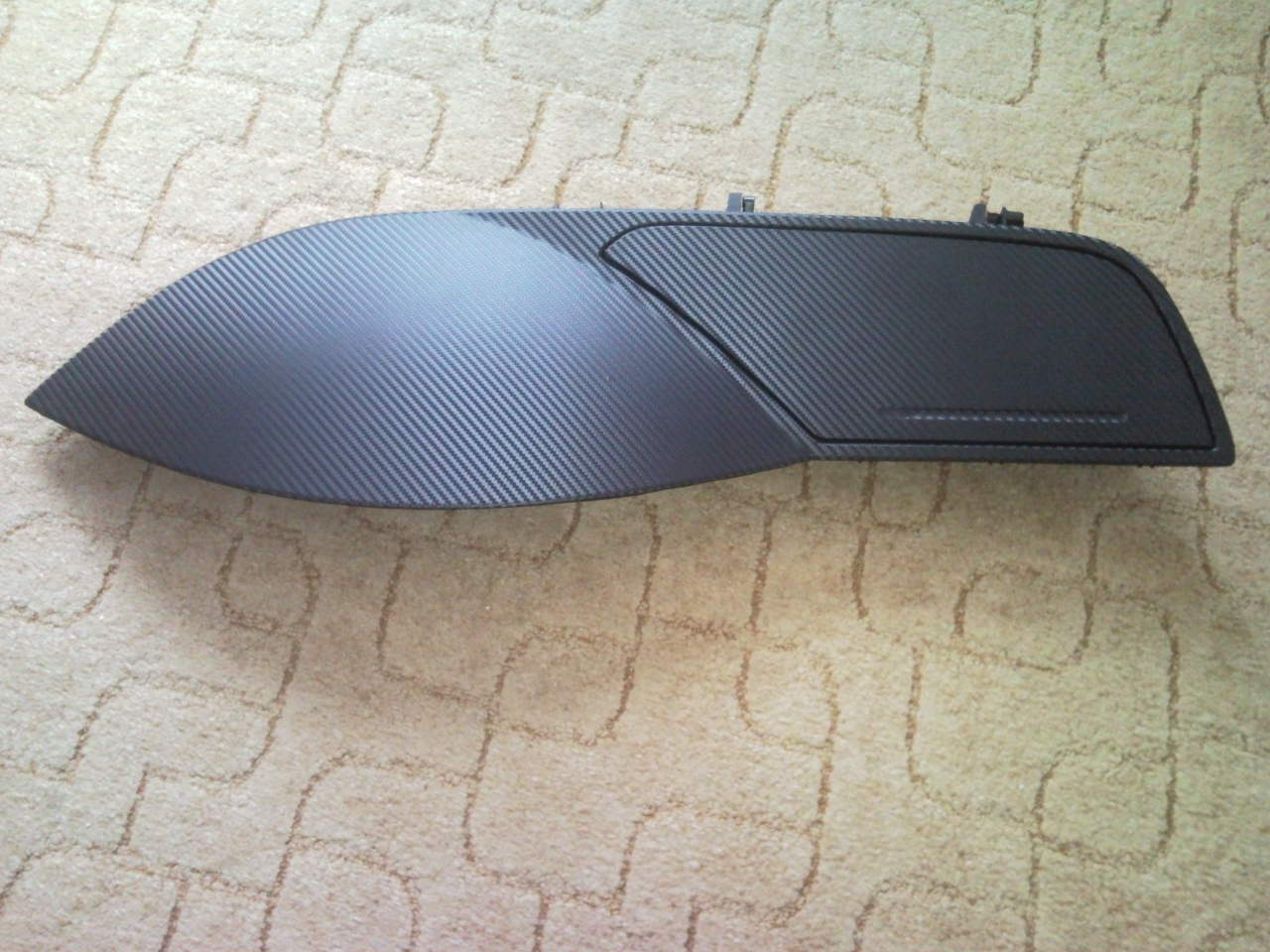

včera jsem se nudil tak jsem nalepil karbonovou folii na ten kastlik co je na přistrojove desce.a zitra jedu do Třince na kontrolu k lekaři tak se zastavim ve Fordu a zeptam se kolik stoji ten bazmek do toho kastiku jak se tam zacvaka ten zobak.
