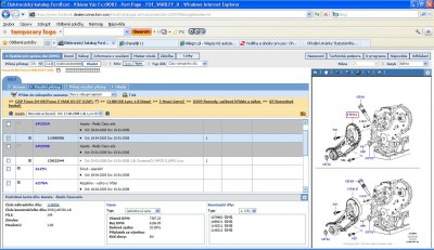

pan je chytrej , nez opet neco vypustis z ust tak si to laskave nejdriv nastuduj , mas to tam zlute vyznacene .
focus tdci 1,8 rozvody.pdf
(76.19 KiB) Staženo 229 x

to je doporuceny interval , ale pokud se delaji rozvody tak se to dela takto . asi by te nebavilo platit znovu remen a retez za 3 roky , kdyz mas rozvody cerstve delane .

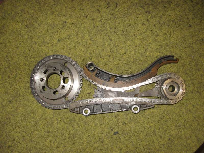

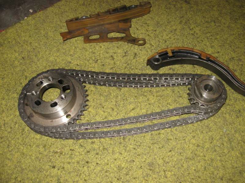

Řetěz žene vstřikovací čerpadlo od kliky.Řemen žene vačku od vstřikovacího čerpadla.

Je to hodně nutný vyměnit ten řetěz v pondělí jdu na rozvody, ale o řetězu nepadla ani řeč, ale zmíním se teda o něm

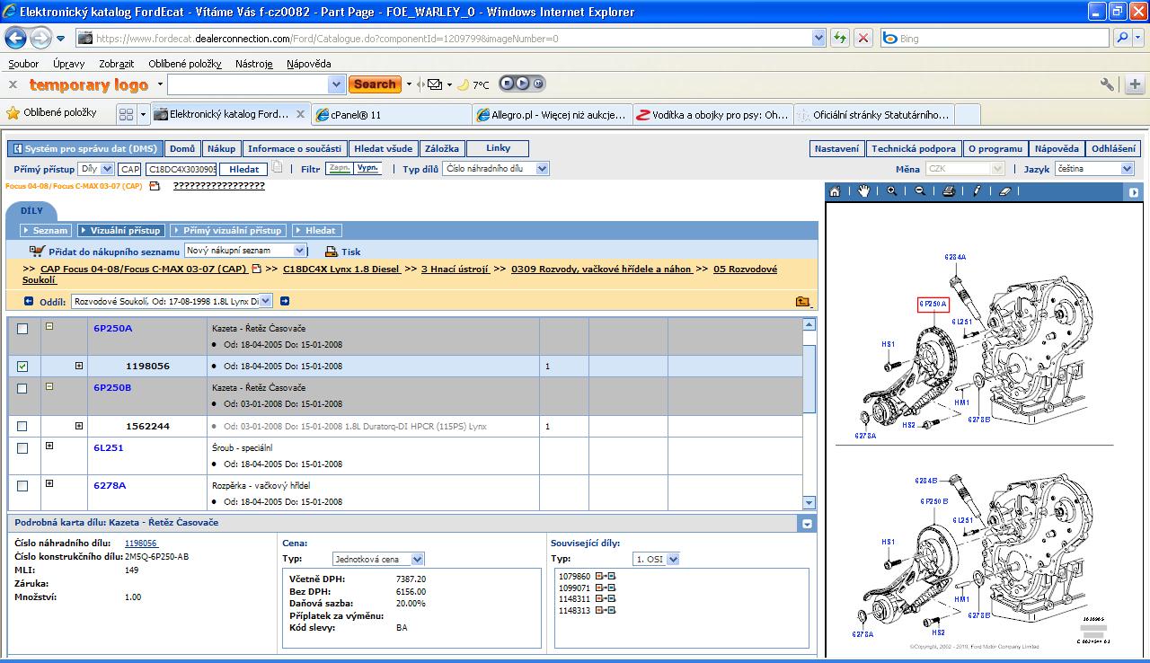

phofy píše:Je to hodně nutný vyměnit ten řetěz v pondělí jdu na rozvody, ale o řetězu nepadla ani řeč, ale zmíním se teda o něm
nevim jak nutny to je , to je to same jako by ses zeptal jestli pri vymene oleje menit filtr , nebo u rozvodu nestaci jen remen , kladka kdyz neni opotrebena tak to neni nutne ?
phofy píše: v pondělí jdu na rozvody, ale o řetězu nepadla ani řeč
nepadne o nem rec do doby nez se neco stane , jako to bylo u 1,6 benzin , kdy se nemenil sroub na klice a kdyz se par aut potkalo , a vratilo se to zpet tak se nekdo podival do Etisu a zjistil ze se mel menit i sroub . pak uz ale bylo pozde .
