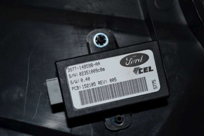

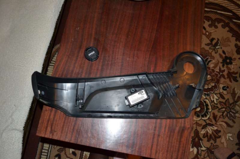

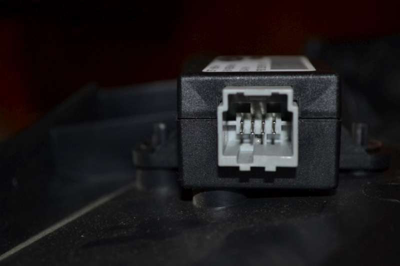

Dakujem...tak prikladam fotku tej krabicky ktora narobila taku paseku so spolujazdcovu sedacku...
tak zo sedaku isiel jeden kablik omotany ako keby paskou na koberce do tejto krabicky a z konektora sa rozvetvovalo do skoro kazdeho konektora takze nebolo mozne ju odstavit :bebng: ak by niekto vedel co to je tak sme otvoreni napadom :nixw:
