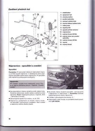

TY ŠROUBY 2,JSEM MĚL POVOLENÝ

PítrsPraha: Podívej se, jestli máš dotaženou matku poloosy, tu co drží poloosu v těhlici. Možná někomu nešla dotáhnout a zaklepnul ten pojistnej kroužek o pár závitů dřív a teď s tim můžeš v tom tisícihranu hejbat tam a zpět.
DrRomca: Záleží kdo ti spojku mění, dá se spodem i vrchem. Já jí až na jeden případ měnil vždycky spodem, nemusíš shánět kočku na tahání motoru, nemusíš ho odhadicovat atd. Pokud na to šel někdo spodem, mohl nechat na nápravě na straně převodovky po zpětný montáži něco povolenýho.

Tak hoši, problém mi kamarát vyřešil - byla to povolená levá nápravnice... každej ze tří šroubů prej utáhl tak o půl otáčky a přestalo to ;) :palec_nahoru: Moc díky za rady :!:
