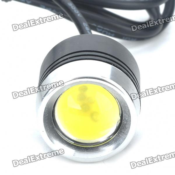

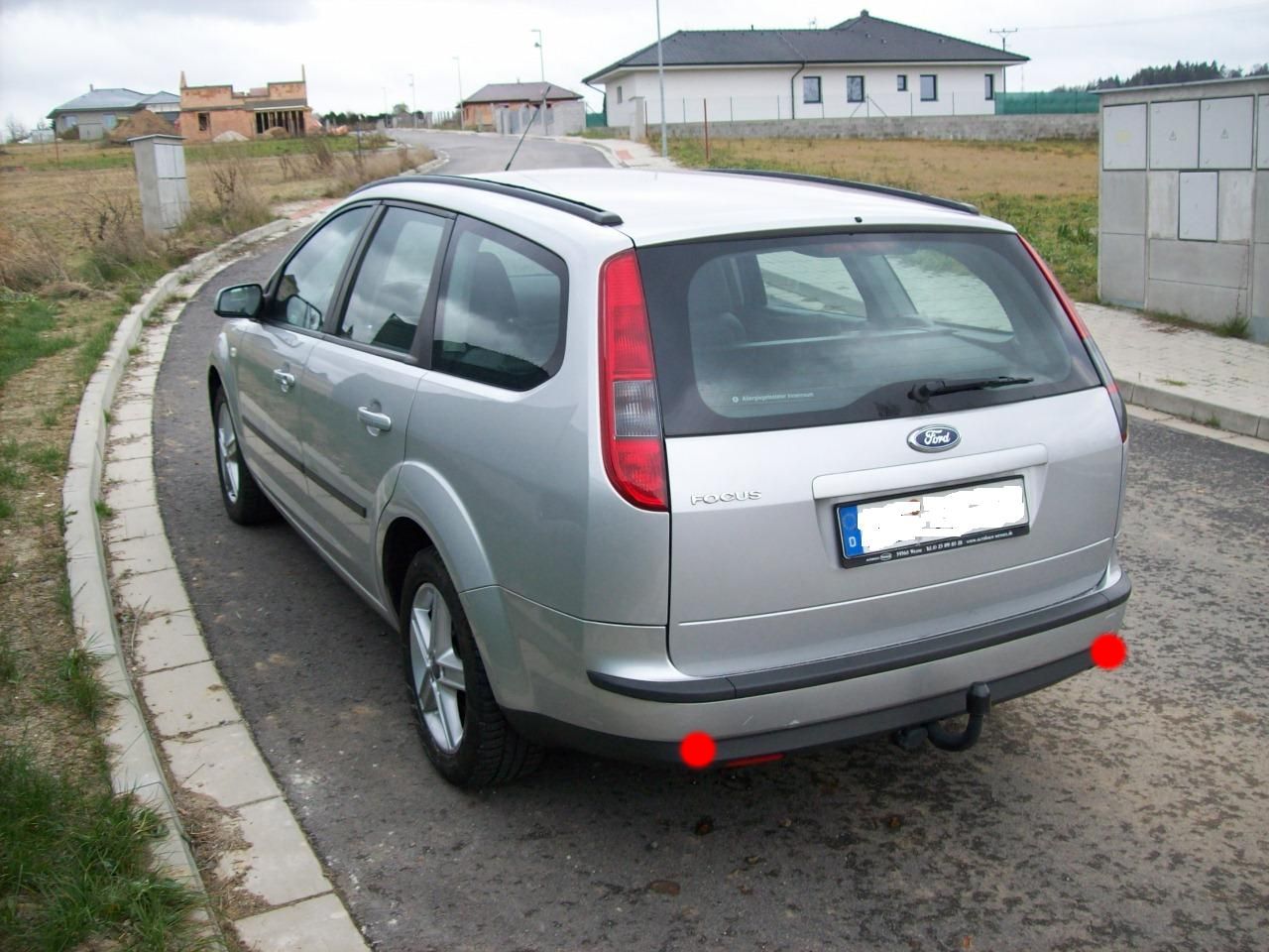

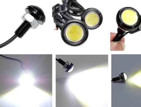

Po přechozí octavii která svítila krásne při couvání jsem teď mírně zklamaný z fouska. Sice časem namontuju parkováky, ale to taky není spásné.. Přemýšlel jsem nad tím "denním" svícením na zadek, a našel jsem diody, kuláté 3W, s tím, že bych je navrtal vedle parkovacích senzorů, na každou stranu jednu, a tím si přisvicoval - viz stara fotka kde jsem udelal puntik kam bych to dal. zapojení bych asi řešil zapojením polu - na zásuvku nebo někam, a pol + na couvací světlo aby se seply zároveň.
Investice cca 200,- +-, co myslíte, muze to fungovat? nebo je to blbost?
Příspěvky: 13716
Re: Lepší couvačky na FoFo II Hatchback před FL?
Příspěvek od stano. » 27.12.2013 23:30
Fungovat bude. Ale svetlo bude slabeeee. To by chcelo ine diody alebo vacsi pocet alebo upravit svetelny kuzel, kedze svetlo ide kade-tade do sirky a hore.
A ta LEDka bud:
- 3W nema
- alebo potrebuje chladic
