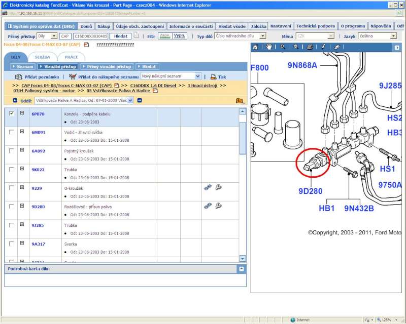

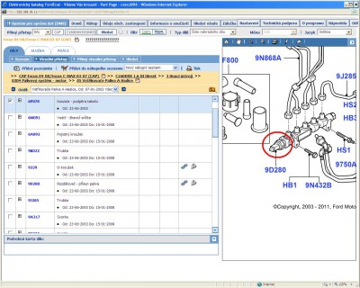

Čidlo je na boku lišty CR zezadu na motoru. Je nejlíp vidět, když sundáš plast a plech pod čelním oknem. K liště vedou trubky od vstřikovačů(to jen aby si věděl co hledat
). Konkrétně co hledat na pinech ale netuším.

To lucky.jack :
mockrát díky
podla obr. to vyzerá byť , že je pod EGR a ešte schovaný palivovým filtrom . . .
Skúsim odmontovať pal.filter aj s držiakom a uvidím . . .
Dám vedieť
mockrát díky
Dám vedieť
