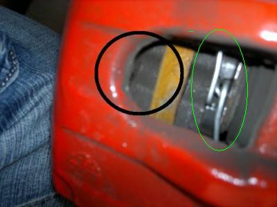

to lucky: je to pérko v zeleném kroužku..ale jestli půjde nasadit na vnější desku..to nevím. Zatím dík

omezenec píše:to lucky: je to pérko v zeleném kroužku..ale jestli půjde nasadit na vnější desku..to nevím. Zatím dík
Tak to tě zklamu, protože vnější destička tam nemá potřebnou úpravu(vybrání) na tu pružinu.

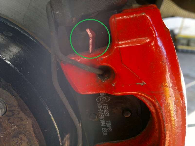

Příspěvek od omezenec » 03.10.2011 18:52
to lucky:..tak jsem dneska v mžiku vyhodil destičku a pelášil do PrimaAuto. Nechal předložit zadní desky za 800 i 1500 Kč. Po porovnání s mýma Ferodama žádný rozdíl. Takže ještě, že jsem nekoupil nové. Namontoval spátky desku a vůli vymezil plastovým profilem. Statická kontrola proběhla úspěšně. Jestli mi to tam vydrží i počas jízdy..uvidím. Sice se za to trochu stydím, ale je to kousek krabičky na šroubky. Když se to osvědčí..použiji nějaký kousek silonu.

No hlavně počítej s teplotou, kterou brzdy při brždění vyvíjejí...
Můžeš vyfotit celý brzdič i s kotoučem z tý samý pozice jako jsi dělal tuhle poslední fotku+foto na druhý straně z nějaký rozumný vzdálenosti(aby to nebylo ze dvou metrů :mrgreen:

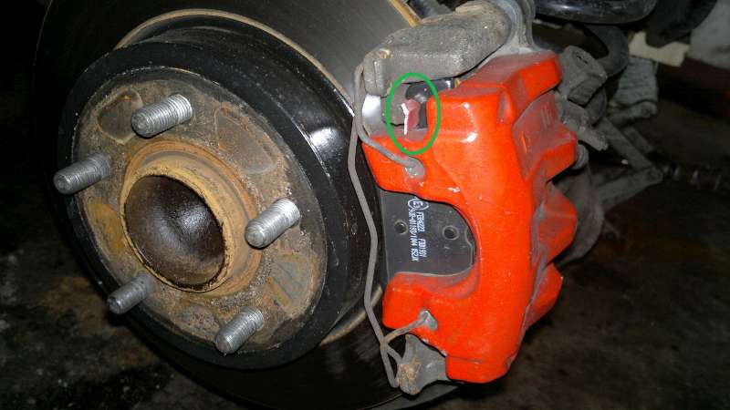

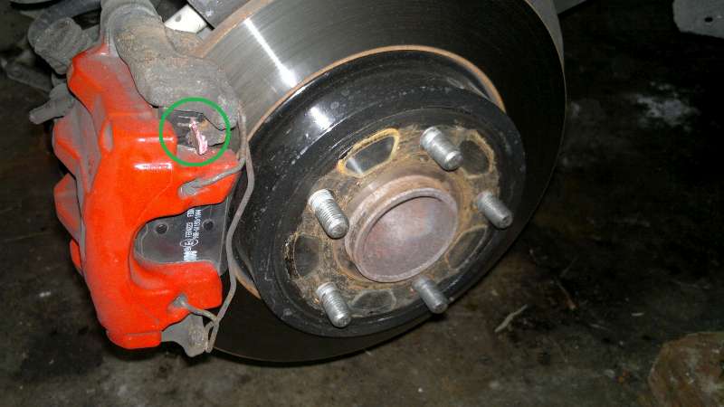

Příspěvek od omezenec » 25.10.2011 18:49
to lucky:..tak jsem tady po montáži závěsu a denního svícení. Stejně stupidně jsem odhlučnil i pravou stranu, která se začala ozývat. Dneska jsem přehazoval kola a tak jsem to vyfotil.
