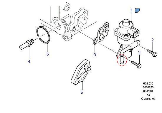

Ahoj,skutocne skvele popisane, a myslim ze to moze mnohym pomoct,kedze mne dnes rano opat vyskocila kontrolka motora(uz ani nemusim ist na diagnostiku,uz viem co vyhodit)
Cital som to viac krat ale stale neviem kde to mam vycistit..bud som este rozruseny z tej kontrolky alebo nechapavy
Na obrazku som vyznacil cervenym kruzkom trubku..je to ta ktora sa ma vycistit alebo si myslel niektoru inu.
Ak by som ta mohol poprosit keby si ju popripade vyznacil,velmi by nam to pomohlo.
Dakujeeem
Dakujeeem
