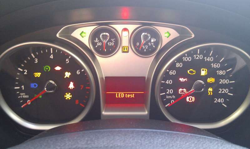

Mám taky červenou šipku, ale zatim jsem jí nedokázal rozsvítit
Mimochodem, jak se dá vyvolat ten LED TEST?

Vychodzi stav - vypnute zapalovanieMedmen píše:Mám taky červenou šipku, ale zatim jsem jí nedokázal rozsvítit
Stlacis tlacidlo RESET na lavej packe, drzis a zatocis klucik do polohy II
RESET drzis cca 5 sekund, kym na displeji naskoci napis TEST, potom RESET pustis
tlacidlom RESET prepinas funkcie testovacieho rezimu, jednym z nich je LED test

V12: díky, vyzkoušim hned jak budu u auta
edit: led test
