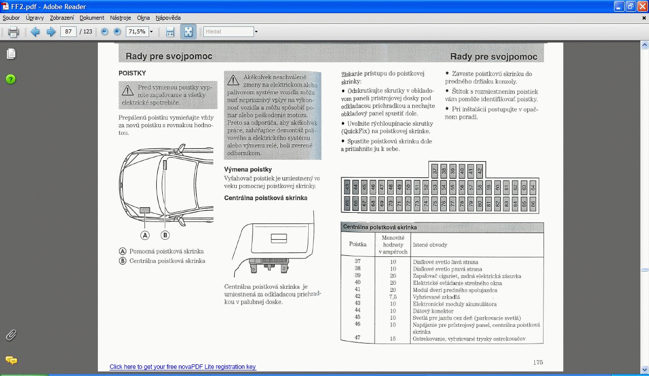

a pojistku F80, o ktere se tu pise, jsi zkousel?

Četl jsem to tu ve fóru, odklopil jsem pojistky, nicméně na pozici 80 žádnou nemám. Přijde mi to divný... Auto sice bylo v servisu, ale že by vyndali pojistku... Navíc v manuálu (zde ve fórech) na FF II vypadá schéma (rozložení) pojistek jinak, než mám já - u mě jsou dvě dlouhé řady a nad nimi jedna kratší...

No fakt, snad nejsem pako, pod číslem pojistky je 80 a v tý pozici nic
A přijde mi nesmysl, že by se pojistka "sama" ztratila. Nicméně kouknu ještě jednou. Nebo můžu zkusit zkušebně na pozici 80 nějakou dát...

...jinak jsem našel plánek mého rozložení pojistek, nicméně jsem nesehnal další list, kde by byl výzmam popsán
Nemáte někdo popis pojistek na FF 2006?

Tak to byla opravdu pojistka F80. Nechápu, jaktože na té pozici najednou žádná nebyla... Nevím, proč by mi jí v autoservisu vyndavali

Nicměně schéma pojistej by se stejně hodilo...
