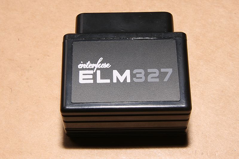

předpokládám že jsi zkoušel 1234, tak to paruju já, pokud ti to nejde a nezkusil jsi 1234 nebo 0000, což je default kód u všeho (nehleď na to co kde píšou, ne vždy tomu tak je) tak to nejdřív zkus a pak pátrej...

Právě, že jsem zkoušel všelijaké kody, včetně těch co píšeš a stále mi to nejde. Ale spíš bude chyba asi v telefonu, protože na PDA mi to jde. Jen nechápu proč teda píšou na internetu, že to s mým telefonem jde, dokonce je na netu i video kde má ten telefon a funguje mu to. Na PDA není taková aplikace jako na Androida. A ScanMaster na PPC nemůžu nikde sehnat. Kdybyste ho někdo měl tak mě kontaktujte do PM. Díky

Tak jen pro info já mám taky Wildfire :-) takže máš problém asi zde - hod interface do auta, pak zapni BT v telefonu, pak najed do nastaveni BT v telefonu, najdi interface, ukaž si na nej(dlouze) a dej povolit nebo spárovat, nevim co tam je, něco v tomhle smyslu. pak zadej 1234 a mělo by to jet. jinak v klidu, než se mi to podařilo spojit, taky to nebylo na poprvé...

Tak jsem to zkoušel podle tvého postupu, ale pořád mi to dokola píše: Nelze navázat spojení se zařízením CHX.

interface je jedno kdy se připojí...zkus ještě před párováním zviditelnit telefon

Já už snad zkoušel všechno a stále to píše Nelze navázat spojení se zařízením CHX. Dokonce jsem provedl i reset telefonu do továrního nastaveni a nic. Jakou máš verzi Androida 2.1 nebo 2.2?

verze neni podstatná, hele taky jsem s tim trochu válčil, reset telefonu je blbost, pak jsem zjistil že to byla nějaká blbě nastavená kravina. Udělej to takhle-připoj inetrface - motor vyypnutej - klíček tak aby se rozsvítily kontrolky(pak to teprve komunikuje s ECU) v telefonu odeber ten interface ze seznamu BT zařízení. Torque vůbec nepouštěj...pak zviditelni telefon, pak vyhledej nová zařízení, najde to ten interface-spárovat-1234-pokud to nenahlásí chybu, máš spárováno. Pak pusť torque, tam si v nastavení nastav všechno potřebný - komunikaci přes BT (ne wifi), nepoužívej rychlou synchronizaci-na Wildfire je asi 100x pomalejší a pak přestane reagovat uplně. projeď celý nastavení torque a nastav co ti rozum velí, do nějakejch číselnejch hodnot se necpi, neni zapotřebí nic expertně nastavovat.

Tak si měl pravdu s tou trpělivostí, už se mi to povedlo spárovat i spojit s Torque. Takže to snad bude fungovat, zatím jsem to nezkoušel za jízdy, protože, sem to zprovoznil až když sem dojel k baráku. Jen se chci zeptat, ukazuje ti to průměrnou a aktuální spotřebu?

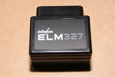

Koupil jsem BT "diagnostiku" a zkouším ji rozchodit přes Torque a Samsung. Telefon krabičku vidí, ale krabička se nechce spojit a počítačem ve voze.
Můžete sem prosím dát fotku co Vám přesně funguje a v jakém autě?
