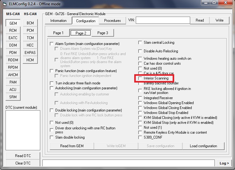

Dneska jsem udělal kabeláž, svorkovnici jsem dal tuto a k tomu piny. Sice to není origo, ale sedí tam a nevypadává, což je podstatný :)
Co mě sejří je, že není možný sehnat piny co mají přijít do svorkovnice do GEMu :evil: Takže jako vocas budu muset napájet nějaký co jsem sehnal z vyřazených kabeláží v práci.
Přes elmconfig to je potřeba aktivovat, viz obrázek, nebo ještě někde? Díky.

No tam a samozřejmě alarm jako takovej - pokud jsi ho teda už neměl dřív....
lucky.jack
Příspěvky: 8471
Registrován: 12.03.2011 21:18
Bydliště: v Hradci Královým
Re: Objemovy alarm (made in Ford)
Příspěvek od lucky.jack » 24.05.2013 09:48
Adow píše:pokud jsi ho teda už neměl dřív....
Obvodovej mám zprovozněnej - tak si to myslel?
Adow
Příspěvky: 6814
Registrován: 20.05.2011 09:52
Bydliště: Kousek od Brna
Příspěvek od Adow » 24.05.2013 09:53
Myslel jsem obvodovej..
lucky.jack
Příspěvky: 8471
Příspěvek od lucky.jack » 24.05.2013 09:59
OK, díky.
