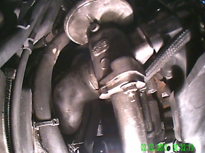

Ahoj zrovna dnes jsem to řešil protože jsem měl chybu P0235 - čidlo tlaku na sání . Po dvou hodinách bádání jsem asi přišel na celkem rychlý postup jak s ním ven.
1) povolit objímku na hadici pod EGR ventilem a stáhnout tlustou hadici
upevnění pod EGR, černá hadice s objímkou, vpravo trubka zpětného sání z výfuku (zaslepeno)

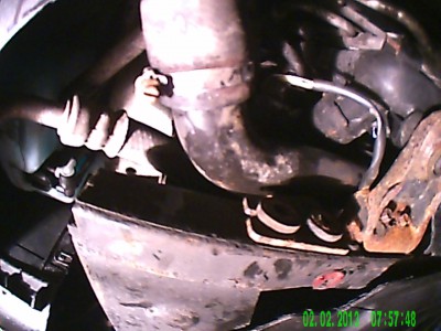

2) zespodu motoru vlevo (při pohledu zepředu) sundat plastový kryt (u mě jednoduché protože mám zrovna ten roh ulomený a nemusel jsem sundávat celý ten černý plast
3) Pod krytem najdete na dvou šroubech s hlavou 10 přimontovanou trubku s tím čidlem k rámu
pohled zespodu pod kryt na trubku, čidlo není vidět ale kabeláž ano
4) Ještě zbývá objímka, která drží hadici z intercooleru a tuto trubku (jde to blbě od sebe) použil jsem plochý široký šroubovák
5)Odpojit konektor od MAP , bacha na háček
6) Potom šla celá sestava tzn. kovová trubka a vrchní hadice k EGR pomalu vykroutit směrem dolů, je to jako ježek v kleci :)
Čidlo bylo hrozně zasrané od rzi a nešlo dolů, drží to na dvou imbusech vel. 3
Prostříkal jsem to VALVOLINEM A čističem kontaktů a vše šlo zpět.
Tak snad to pomohlo jinak to budu dělat znova tentokrát s novým čidlem za 1780Kč od FACETu.
