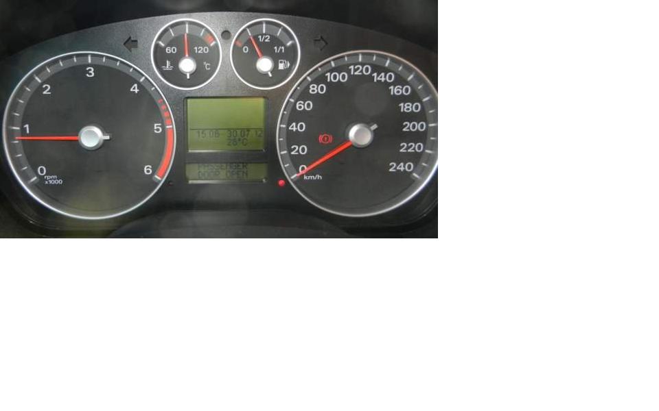

vidis a ja tu ty budiky asi mam , je to s dvema displeji nad sebou , uzky a skoro ctvercovy . ?

Dva displeje nad sebou, zkusím přiložit forku kde je stejný display

tak jsem se dival a maji ty displeje jako na fotce .
