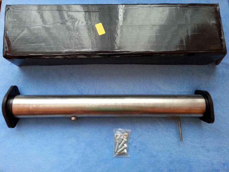

Příspěvek od tajda » 11.05.2013 18:03
Zdravím, chtěl bych se optat. Mám doma níže přiložený decat a potřeboval bych ho nahodit na origo výfuk. Budu muset navařovat a nebo postačí výměna kus za kus (tzv. odšroubovat část s katem a přišroubovat decat). Nemám teď možnost auto zvednout, tak ať se můžu zařídit. Dík za info.

Příspěvek od 6666667 » 12.05.2013 08:19
Kus za kus, 4 šrouby a lambda. Na povolení původních šroubů autogen. :palec_nahoru:
