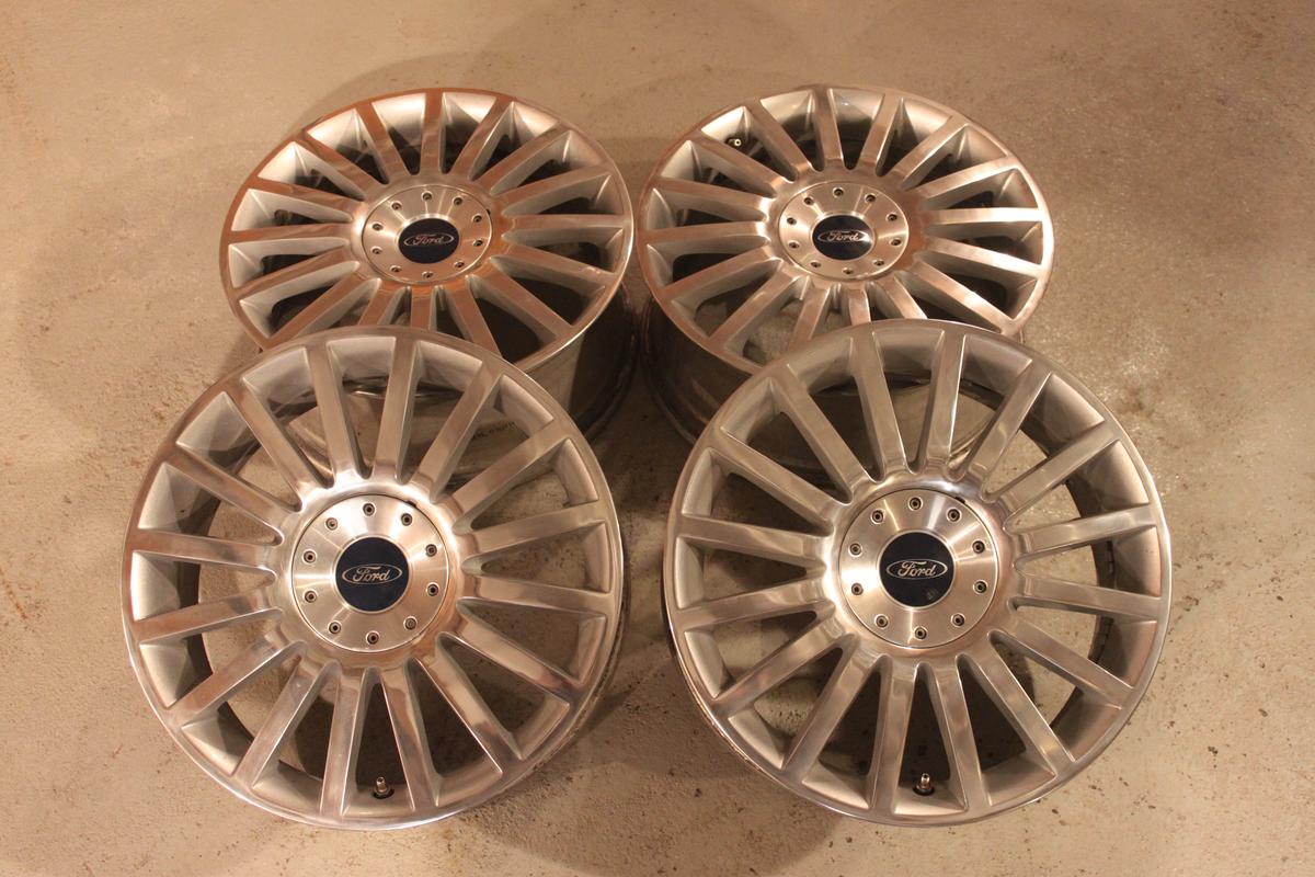

- Příspěvky: 10344
Re: Leštění ALU disků
Mám možnost mít kola z ST, které jsou ale bohužel pro mě leštěná a já je chci lakovat....co s tím....na předchozích stranách sem se dozvěděl, že to moc asi nepujde, ale já si řikám kua je 21, století, tak by to měo nějak jít
...třeba chemický odbarvovač, ketrý sežere z kol starou barvu. Nepomůže to na ten leštěný povrch
....nebo tak něco.....Poradíte někdo
Now: Mazda 6 2.5i GTA 2008

- Příspěvky: 10344
Podle mě ručo. Je to ze sloveska od uživatele danqoo...psal že je loni leštil a proto myslím že budou ručně.....viz foto
- r0mik
- Příspěvky: 9352
- Bydliště: Ostrava
je to rucne
Musel bys laborovat a zkouset zda to pujde. Kdyby si nasel nejaky agresivni cistic mozna by to slo
Nebo je nechat renovovat u profiku, a ti hned na zacatku celeho procesu máčí kola v nejake super ziravine (z mych kol slezlo vazne vsecko)
