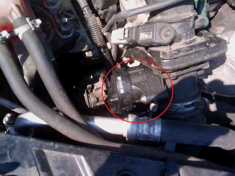

Chci se zeptat co je to za soucastku na obrazku nize v cervenem kolecku. Je od oleje tak se chci zeptat co to vubec je a jestli to nevadi. Snad to pujde poznat podle fotky

No mela by to byt na 90% skrtici klapka, je podobna jako ve verzi s 80Kw. Ta klapa jestli nedovira nebo nefunguje elektronika, tak muze zpusobovat cukani, koureni, vyssi spotrebu atd... Mel jsem ji taky od oleje, vyskocila mi hlaska chyby motoru, opravit vetsinou nejde. Cena klapy s praci cca 6tis. Zajed si do Kylesovic k Dudikovi, ten ti to vse poresi a za diagnostiku nic nechce, kdyz to bude opravovat :wink:
