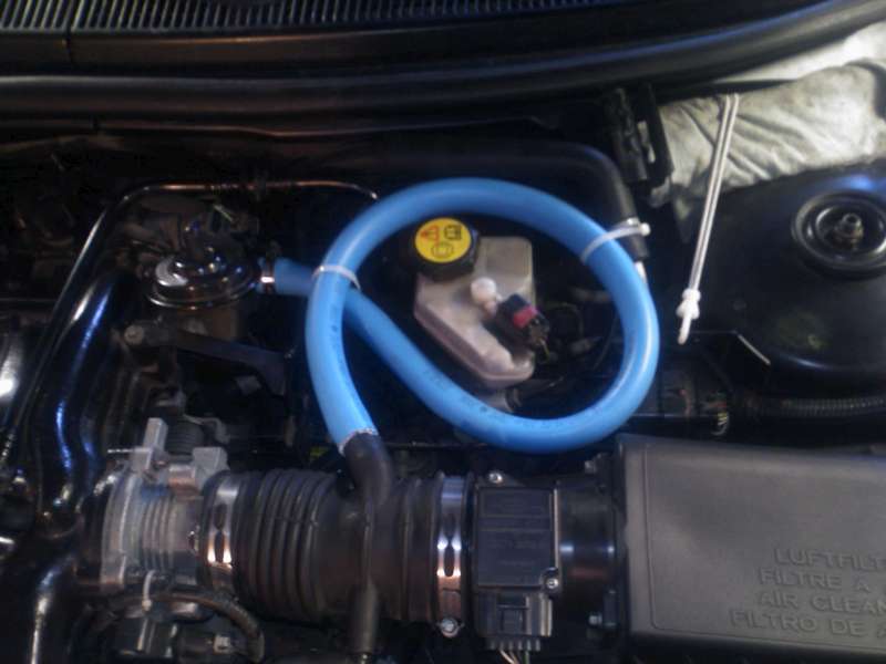

Ještě odskočím:ZonixX,díky za radu,ta hadice opravdu pomohla i když jsem tomu moc nevěřil a doteď to nechápu,ale hlavně,že je klid. :totlsmile:

to mam radost ;) co si s tou hadici udelal?

No trošku jsem tě okopíroval(až na barvu-nechtěný tuzink-ale na modré auto,proč ne) :palec_nahoru:

Napsal: 03.02.2011 20:01
od Brehowicz
Cos tam dal první cos našel nebo je to od Rubeny?

od fleguso
Je to jakási teplu odolná hadice(na horkou vodu nebo co),když je to v tom motorovém prostoru.Nic jiného jsem tak na rychlo nesehnal,ale nebojte,je to jen než seženu něco lepšího(aspoň doufám) :oops:

Napsal: 03.02.2011 20:16
od Brehowicz
No právě že má uplně stejnou barvu jako rubenovská která je vyborná na tlakový vzduch a je odolná olejum.

Napsal: 03.02.2011 20:24
od ZonixX
fleguso: no supr :) jinak ja mam porad puvodni, to foto bylo od nejakeho anglana :D

Napsal: 03.02.2011 20:29
od fleguso
Jo,o oleji ten prodavač cosi říkal,je to z Hornbachu,ale co,hlavně že to funguje ne? :roll:
ZonixX:to je jedno,důležitej je nápad a vědět,kam se podívat. :lol:
