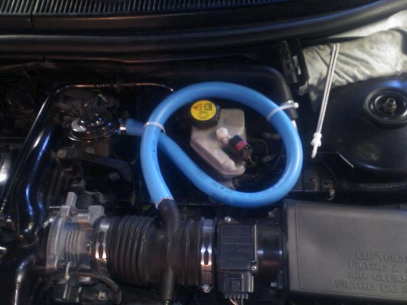

Re: Pískání kolem 2000ot/min
Díky za radu,pokud to vyřeší ta dlooouhá hadice,tak je to pohoda.Pokud ne,dá se ten ventil nějak vyčistit?(rozebrat a podobně)
odpojis baterku, odpojis konektor ventilu, odsroubujes 2 srouby - je tam blby pristup (ja na to odpojuju ovladani podtlaku a spodni sundavam ze strany plochym klicem, pri sundavani sejmes tenke papirove tesneni (Ford nove 40,- Kč).. do ventilu nastrikas napr. WD40, steteckem rozneses kam to pujde, nechas vytect, vysusit.. nepouzivej cistic karburatoru, pac si muzes poskodit gumove tesneni ve ventilu, WD40 bude stacit... az to vyschne, namontujes zpatky - tohle udelas pri odpojene baterce, idealni nechat dlouho odpojenou at se zresetuje ECU (ventil se bude chovat jinak, nez si ECU pamatuje), pak ji naucis - 3min volnobeh, 2min u zahratyho motoru drzet 2tis otacek, pak cca 10km ruznym jizdnim stylem = do ECU se nactou nove adaptacni mapy a je hotovo

jo a jeste jedna vec at jsme zpatky v teme:
- to piskani se mi doted nepodarilo vyresit
..pokrocil jsem v tom, ze jsem na zkousku vymenil volnobezny ventil z krajacove ST200, vubec se piskani nezmenilo... i kdyz je DPFE hadicka vymenena, jeden PID mi na diagnostice porad ukazuje na ni nulovy tlak = zeby opet praskla?
..podtlak na posilovac brzd je taky vyloucen, rovnez i topeni.. no a ted nevim, co dal zkouset
zustava PCV a tim moje fantazie konci
no a jelikoz mne to strasne srajdi
tak verejne vyhlasuji, ze ten kdo mi pomuze odstranit pricinu toho piskani, dostane ode mne lahev dobreho chlastu, treba Metaxu, nebo neco takoveho dle vlastniho vyberu
No to já jezdím jen se zesíleným rádiem,jinak bych se ze všech těch pazvuků asi zbláznil.
Ještě odskočím:ZonixX,díky za radu,ta hadice opravdu pomohla i když jsem tomu moc nevěřil a doteď to nechápu,ale hlavně,že je klid.
to mam radost
co si s tou hadici udelal?
No trošku jsem tě okopíroval(až na barvu-nechtěný tuzink-ale na modré auto,proč ne)
Cos tam dal první cos našel nebo je to od Rubeny?
Je to jakási teplu odolná hadice(na horkou vodu nebo co),když je to v tom motorovém prostoru.Nic jiného jsem tak na rychlo nesehnal,ale nebojte,je to jen než seženu něco lepšího(aspoň doufám)
No právě že má uplně stejnou barvu jako rubenovská která je vyborná na tlakový vzduch a je odolná olejum.
fleguso: no supr
jinak ja mam porad puvodni, to foto bylo od nejakeho anglana
Jo,o oleji ten prodavač cosi říkal,je to z Hornbachu,ale co,hlavně že to funguje ne?
ZonixX:to je jedno,důležitej je nápad a vědět,kam se podívat.
