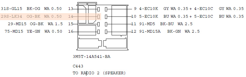

Podsvícení rádia by má podle schémat nastarosti pin konektoru C443 14 (oranžovo-černý drát s průřezem 0,5).. Z těch černo-oranžových a oranžovo-černých je to opravdu ten prostřední..

Změřil bych si voltmetrem jak se tam při otáčení kolečka mění napětí a pokud je při max. intenzitě nastavené kolečkem i max. napětí (nejlíp 12 V), tak bych ho na ten pin natvrdo přivedl (samozřejmě to spínané zapalováním).

Pak nezbývá, než aby to někdo hodnej proměřil... Já se v mrazu vycvakávat plasty trochu bojím. Na ovladači světel je to pin 9 a lze měřit proti pinu 10 (zem). Nebo např. spínač výhřevu okna (přední nebo zadní), spínač varovných blinkrů, ESP - vždy na pinu 3 a měřit proti zemi 2 atd.. Podle schémat to bude přímá úměra (čím větší napětí na tom pinu, tím větší svit) - většinou to jde přímo na žárovičku nebo diodu s odporem.
Zkus změřit kolik ti tam leze při zapnutých světlech teď. Pokud to bude nějakých 8-9 V a ztlumuje to, tak bych si to skoro tipnul na těch max. 12.

Tak jsem byl dneska a) strašně hodnej a b) jsem měl v práci auto.. Tak jsem vzal a měřák mrknul se co leze po tom drátu.. Ovladač světel se mi preparovat nechtěl, takže jsem měřil na ovladači výhřevu oken (ale to je jedno - je to stejný).. Než jsem nastartoval, tak se tam napětí pohybovalo od 2,2 V (kolečko na minimum) po 11,4 V (maximum). Po nastartování do toho promluvil alternátor a dostal jsem se na 2,7 V až po nějakých 13,5 V. Takže je to jasný. Při maximu je tam ~12 V..
Ten drát na pinu 14 autorádia (oranžovo-černý) ucvakni a napoj na spínaných 12 V - tj. pin 16 (žluto-zelený). Tím bys měl dosáhnout toho, že po nastartování se tam objeví 12 V a rádio bude i s tlačítky svítit na max.. Při vypnutém zapalování tam nic nepoteče a nebudou svít tlačítka. Případně by to podle mě šlo napojit i na trvalých 12 V - pin 15 (tlustější oranžovo-černý)..
