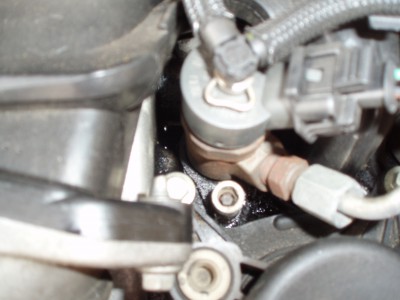

Tak jsem se díval, myslím že mám to same.Je tam někde ne těsnost kolem vstřiku. Najeto podle tachometru 88323 km.Co mi radite???
Ford Focus II 1.6 TDCI 80kw 2005 combi Ghia
- V12
- Příspěvky: 6102
- Bydliště: Soporna, SK
Re: 1,6TDCI - podfouknuty vstrik
Povolit imbusy (je to sedmicka), vytiahnut vstrekovac von, ocistit ho, skontrolovat tesnenia a sup s nim spat do hlavy.

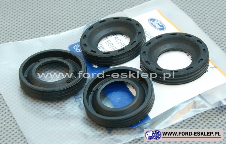

Nevadí,když se ten vstřikovač odpojí(kabel,kovová trubka).Nemuže se to zavzdušnit?
Je to spravné těsnení?Neznate kod?

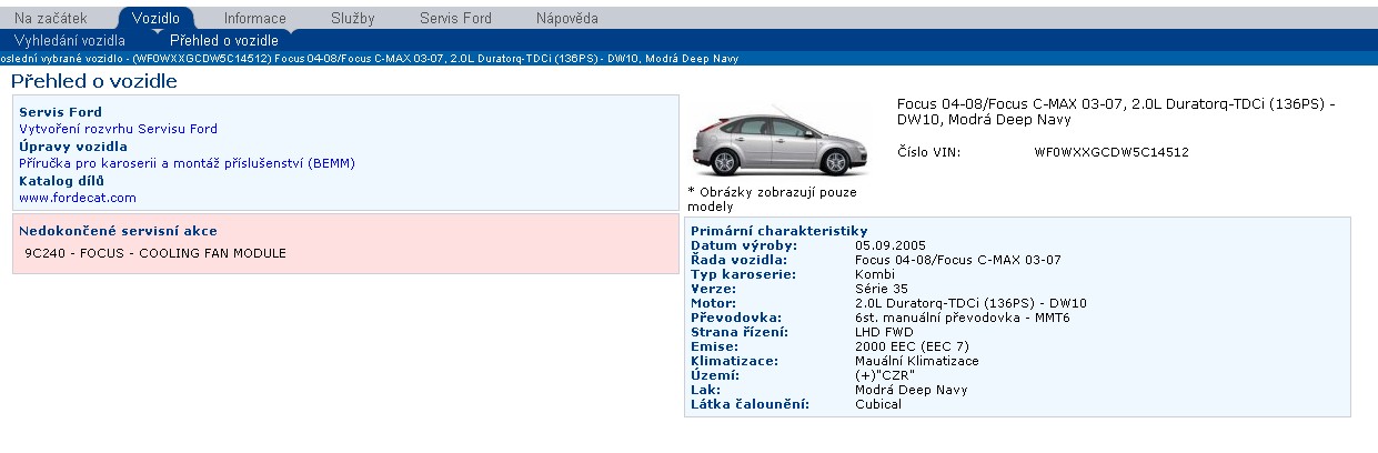

je možný např. podle VIN zjistit jaký mám vstřikovače ještě před návštěvou servisu? Mám blízko servis co umí jen Bosche, se Siemensama bych musel do Hale.
Mimochode, jak se projevuje podfouknutý vstřik?

Jeď asi rovnou do Hale DW-10 ma jednak Siemensy a za druhá máš nedokončenou servisní akci výměna kabelů byl sem s tím taky v Hale.Když sejmeš kryt motoru tak nejsou vstřiky vidět

Prosimtě co přesně měněj za ty kabely, mě to taky ukazuje. To je nějaká výměna zdarma kvůli vadě ?

Dříve se měnil celý chladič,teď jen kabeláž no některé Focusy sami od sebe shořeli.
