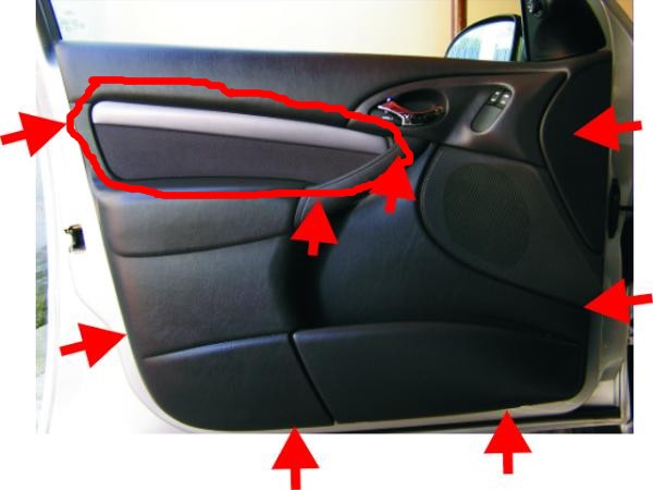

jv píše:U zadních levých dveří mi u okna odstává výplň dveří. Dveře byly měněné a výplň přendavaná. Nevíte někdo kde je problém. Při pohledu do dutiny podél skla je vidět na vnitřní straně dveří pod obložením jakási podélná lišta, do které by se měla asi výplň nějak zafixovat??? Ale jak??? Nechybí tam nějaká vnitřní příchytka nebo tak něco??? Funkčně je to v pohodě, ale na první pohled to není tak jak by mělo. Díky za radu zkušených. :)
ta vypln je nahore u okna nasazena v cele své delce na hrane plechu.
Doporucuji sundat a znovu nasadit.Jestli odstává v celé své delce tak to jej jenom spatne nasazené a kdyz se pospíchá tak se to nasadí právě tak jak pišeš.Chce to trochu cviku při nasazování, vypln se musí podvlíknout pod ten rohový plast a zaroven nasadit svojí drážkou na ten plech po celé delce :wink:

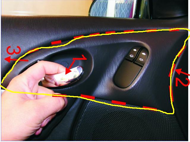

Nestalo sa Vám že skrutka čo drží časť kde je kľučka (obr.č. 3) nedrží?
Akoby bol na druhej strane pretrhnuty zavit. Teraz keď otváram dvere tak to celé občas vychádza von :?:

honolulu píše:Nestalo sa Vám že skrutka čo drží časť kde je kľučka (obr.č. 3) nedrží?
jj,pokud myslíš to samé co já, tak u řidiče,když začnu otvírat dveře, tak ta žlutá část z obrázku (viz pod textem) jakoby se odloupla a vypadá to jak kdyby měla vypadnout z dveří... přemýšlel jsem, že to tam jen nějak "zacvaknu", ale nic... :x neví někdo, co s tím?
