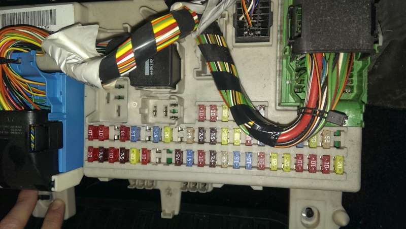

Tak jsem se chtěl zbavit toho automatického rozsvěcení (jsem před FL) Vyndal jsem F48. (F71 i F45 tam nebyly, ani relé tam není) Světla se nerozsvěcí (pouze obrysovky), to už by mi tolik nevadilo, no problém je že potom nemohu světla rozsvítit vůbec, s pojistkou F48 se mi rozvěsí automaticky v první poloze klíčku, bez té pojistky je nerozsvítím vůbec..
Příkládám fotku kde je již vyndaná pojistka F48 (jestli si náho dou někdo nevšimne něčeho divného)
FoFo II 1.6 TDCi 2005
