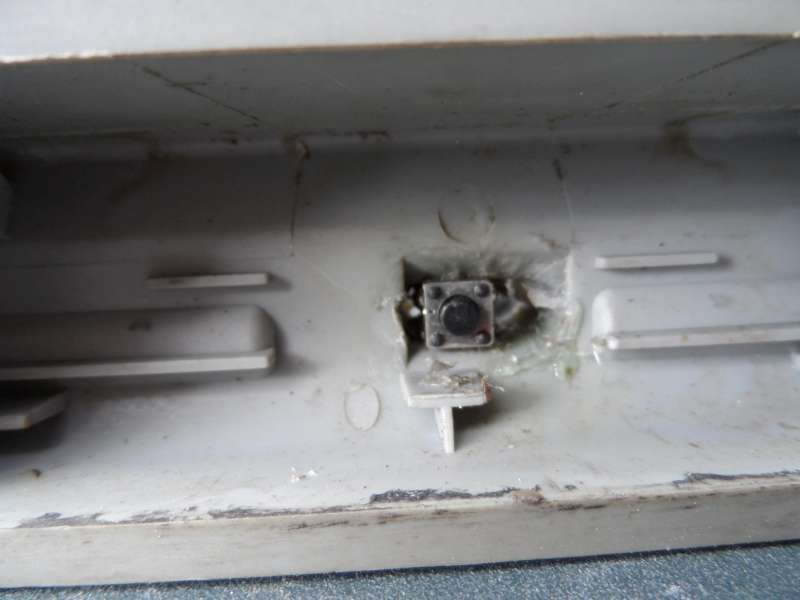

Příspěvek od paranmax » 02.03.2013 12:35
Poprve ze starého autoradia a podruhe jsem ho někde našel. Pak jsem prěpájel dráty a v tom plastu jsem to doladil tekutým plastem z tavné pistole.

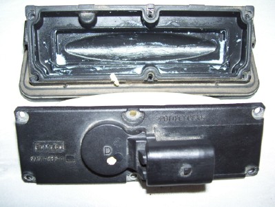

C- MAX 2008. Tento týden jsem měnil spínač 5.dveří.Klasika - kondenz ve spínači,který vyhnije, v zimě zamrzá a odchází mikrospínač.U mne se ulomil "čudlík" mikráku.Ve Fordu chvilku mudrovali /zjišťovali podle VINka/ a zjistili,že od r.2008 se montovali již známé hranaté mikrospinače a zároveň i modifikované trochu jiné mikrospinače - kulaté. Rozdíl je v ceně.Starší model madýlka s mikrákem za 1245 Kč a nový /mám já/ za 399 Kč.To už je slušný rozdíl.Ten starší model madýlka má kousek kábliku /asi 15cm/ a je ukončen konektorem,ten nový káblík nemá a má jen patici,do které se zasune káblík s konektorem ze svazku v autě.Rozdíl v tom mikráku.V novějším /2008../ je mikrák opravdu mikrák /kulatý miniaturní/ a za ty prachy 399 Kč jsem to raděj vyměnil komplet a nebabral jsem se s mikrákem,navíc je to tak mini,že se to sypalo /rozpadlo/, jak saze z komína...
Sice jsem to nezkoušel,ale podle mne jsou obě dvě madýlka rozměrově úplně stejné vč.osazení,takže by teoreticky tímto novějším levným šel nahradit ten starší model.Jen by se muselo "nabastlit" připojení ze svazku v autě na madýlko...,myslím,že je to řešitelné.Oříznout plastovou patici na novém a 2 drátky připájet nebo spojit svorkou...Možná jsou ale i ty konektory /svazek - patice/ stejné,to opravdu nevím.Tipnul bych si,že tak max. 1/2 hoďky práce navíc a 800 Kč zůstává v kešeni.

Příspěvek od paranmax » 02.03.2013 16:45
takhle jsem to udělal já. Foto ješte pred zalétim plastem s tavné pistole.
