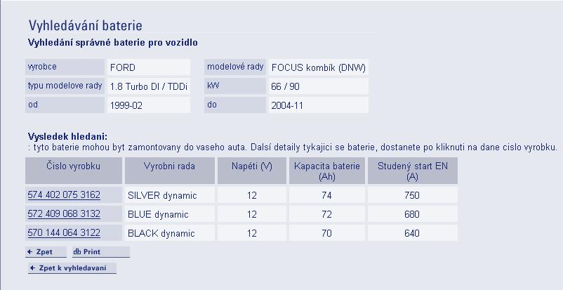

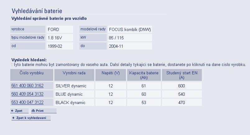

KLUSMAN
Příspěvky: 109
Bydliště: Teplice
Re: Zlobí dálkový centrál
Příspěvek od KLUSMAN » 03.02.2008 22:39
Pánové moje chyba, nějak se to pokazilo :)
Tady jsou doporučené bateri pro 1,8 TDDI
Tuhle silverku mám 61 Ah
