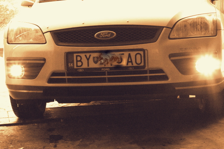

Pri autách ako je FoFo II. s pôdorysne veľmi oblým predkom je ťažšie nájsť svetlá(okrem tých do hmloviek), ktoré by zohľadňovali toto špecifikum. Teda aby po zabudovaní trebárs v tom plaste kde sú hmlovky bol smer svietenia rovnobežný s pozdĺžnou osou vozidla.
Niečo som hľadal - sú teda asymetrické - už vopred je tým vyhranené - ktoré kam, ale kým ich nemáte v ruke, či skôr "priložené" k autu - neviete kam presne smeruje ich hlavný svetelný tok - vzhľadom na ich "vyosenie" a presné zaoblenie predku auta v tom mieste, kde ich chcete osadiť.
Takže je žiadúce navštíviť kamennú predajňu - prirovnať, primerať a potom voliť...nákupuvhodný model. :idea: :roll: 8)
Tak napríklad tu sú tuším tri rôzne sady so skoseným tvarom - teda na zabudovanie do nárazníka či spojlera, ktorý nie je rovný či takmer rovný pri pohľade zvrchu - ako napríklad nárazník Fofo2 - výrazne oblý... :
http://www.a-ts.sk/shop/index.php?skupi ... nne-svetlo
http://www.leddennisviceni.cz/index.php ... 4&cat=1088
http://www.leddennisviceni.cz/index.php ... 4&cat=1090
http://www.a-ts.sk/shop/detail-30375-au ... aznik.html
Nazývajú to "skoseným" tvarom - teda "hĺbka" svetla je vľavo iná ako vpravo a musia byť dva symetricky opačné.

Možná jsem natvrdlý, ale nechápu, na co je to dobré mít LED světla na denní svícení. Jezdím denně, vídám to na hodně autech, ať už origo z fabriky, nebo domontované, ale nepříjde mi to moc bezpečné. Hodně aut to má navíc nastavené, že svítí jen ty LEDky vpředu, vzadu jezdí po tmě a při tomto počasí, jaké panuje od Listopadu do Dubna to není nic moc. Spotřeba nižší nebude a tvrdit že mlhovky jsou na nic, je taky pěkná blbost. Hodně lidí asi neví, na co přední mlhovky jsou, proto tvrdí, že jsou na prd. Já jsem rád, že je mám.
P.S. Denní svícení má např. dobře udělaná Octavia 2, kdy polovina předních mlhovek je na denní svícení a polovina slouží jako mlhovky. Mají to samozřejmě jen některé modely. Jinak to auto, je samozřejmě na prd. Zlatý Henry 8)

postak píše:Možná jsem natvrdlý, ale nechápu, na co je to dobré mít LED světla na denní svícení. Jezdím denně, vídám to na hodně autech, ať už origo z fabriky, nebo domontované, ale nepříjde mi to moc bezpečné. Hodně aut to má navíc nastavené, že svítí jen ty LEDky vpředu, vzadu jezdí po tmě a při tomto počasí, jaké panuje od Listopadu do Dubna to není nic moc. Spotřeba nižší nebude a tvrdit že mlhovky jsou na nic, je taky pěkná blbost. Hodně lidí asi neví, na co přední mlhovky jsou, proto tvrdí, že jsou na prd. Já jsem rád, že je mám.
Prečo by si bol natvrdlý...to nikto nepovedal - je to vec názoru - mať H4 alebo H7 tak nič neriešim - ale keď v meste za dopoludnie 4-8x vypínam a zapínam motor i svetlá, tak sa proste obávam, že ma postihne výmena výbojky -dosť zavčasu...a jej cena je slušná - najmä origo.
Takže preto - jasné - akonáhle je zamračené či pochmúrne - tak samozrejme je lepšie mať všetky svetlá - ak oiba predné denné. Ale tie homologizované DRL naozaj neprehliadneš - svietia ako prasa... :mrgreen: :roll: :idea: :wink:
