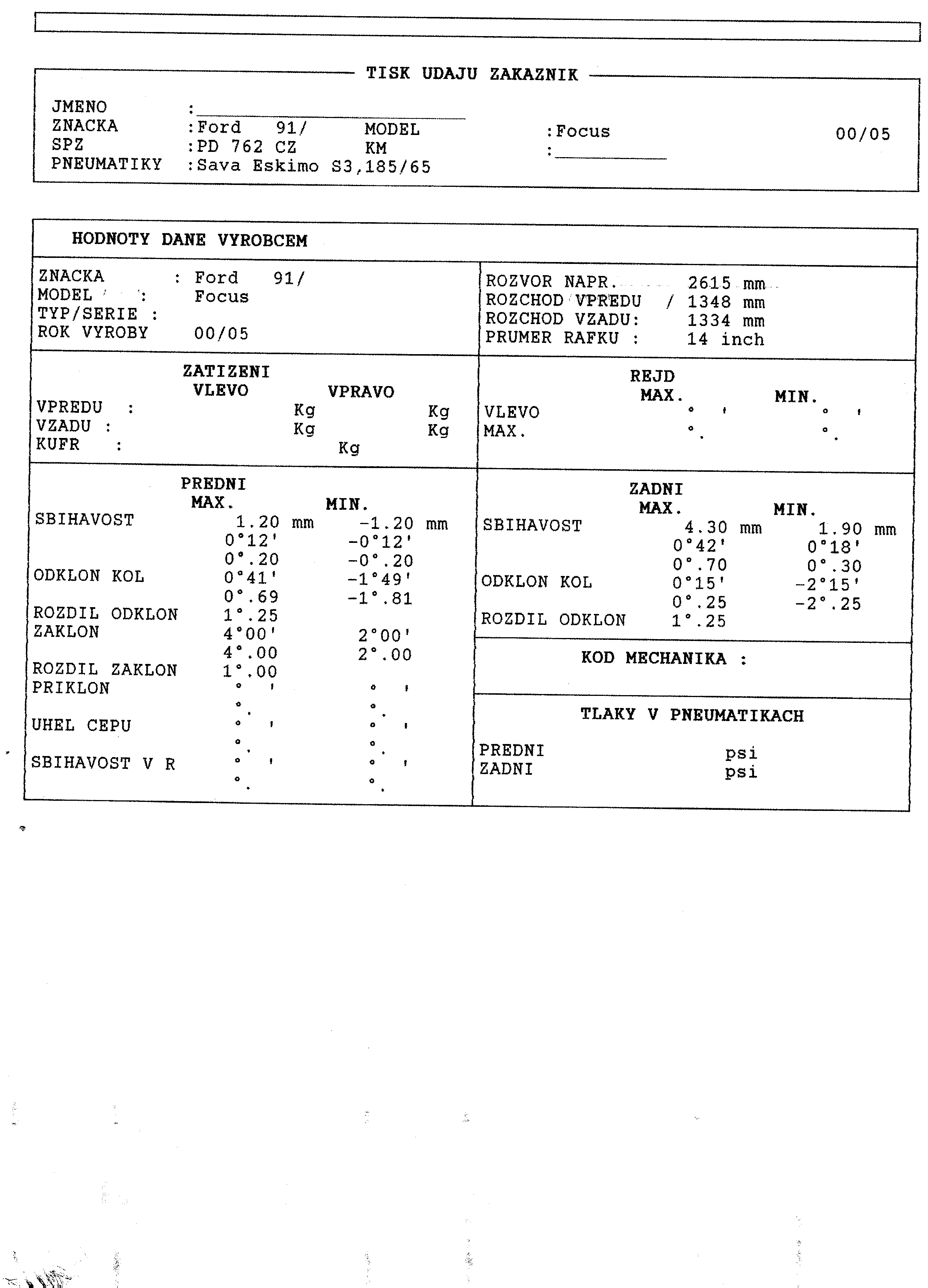

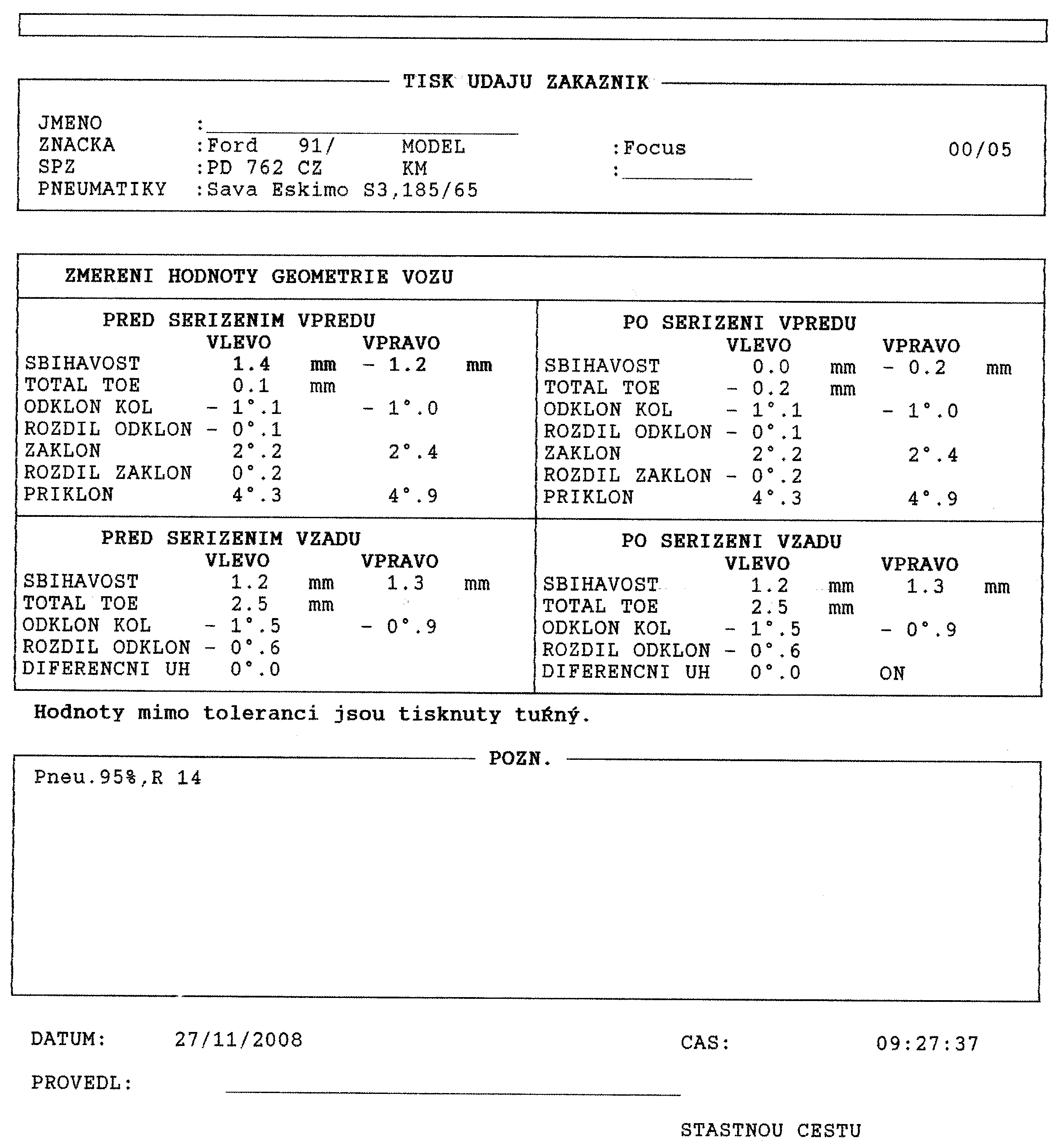

Příspěvek od Fako sk » 05.12.2009 19:38
Prikladám scany protokolu ako som slúbil. čo hovoríte na tie hodnoty?

Příspěvky: 19243
Re: Predné kolesá do lichobežníka
Příspěvek od foki » 06.12.2009 10:55
hodnoty podobne tak si myslim ze by to melo byt OK .
Fako sk
Příspěvky: 1124
Registrován: 31.07.2008 16:39
Příspěvek od Fako sk » 06.12.2009 11:25
ďakujem za odobrenie :mrgreen: .

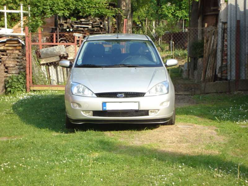

pocuj, tak pripadne ked sa to da pozorovat volnym okom, tak hod fotku, mozno budeme mudrejsi

Fako sk
Příspěvky: 1124
Příspěvek od Fako sk » 06.12.2009 23:32
nie je to moc vidno ale lepšiu fotku nemám. ale je vidno ako kolesá spredu nekryje nárazník

zirafak
Příspěvky: 8970
Příspěvek od zirafak » 07.12.2009 06:16
Fotka ozaj slaba na ukazku :roll: To je na plechoch,alebo hlinikoch?No a ako kukam na ten naraznik,tak je takym stylom zrezany/smerom dovnutra/,takze to opticky klame.
