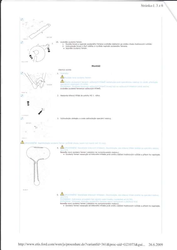

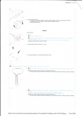

a muzes mi rict jak si nastavis kliku kdyz si povolis vačky ?
tady mas vytah z navodu jak se to ma delat .

kdyz by to ford delal na rysky tak by to asi bylo uvedene v jejich navodu , vzhledem k tomu ze to tam neni tak asi na rysky se to nestaví .skaldal píše: Dále nechápu, proč bych měl schánět aretační trn, nebo si ho složitě vyrábět, když tam jsou rysky? Na co by tam jinak byly? Co je na tom jednoduššího, dávat tam trn, než to nastavit na rysky?
