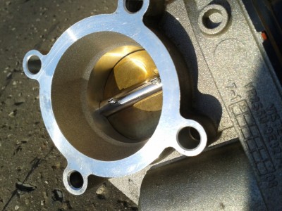

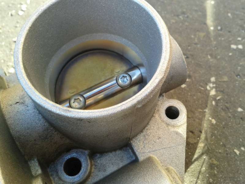

Tak dneska jsem ji vyčistil. Koupil jsem čistič na škrtící klapky od Liqui Moly a super. Asi už fakt bylo třeba. Díval jsem se, že klapka je mírně natočená a když jsem se podíval proti světlu tak bylo vidět strašně málo světla. Po vyčištění se mezera zvětšila, takže teď jde vidět tak 1mm světla na každé polovině. Uznejte sami. Přes noc nechám odpojenou baterku na reset a uvidíme. Zároven jsem dneska natankoval benzín maxx motion 100 u OMW a nalil čistič vstřikování rovněž od Liqui Moly.

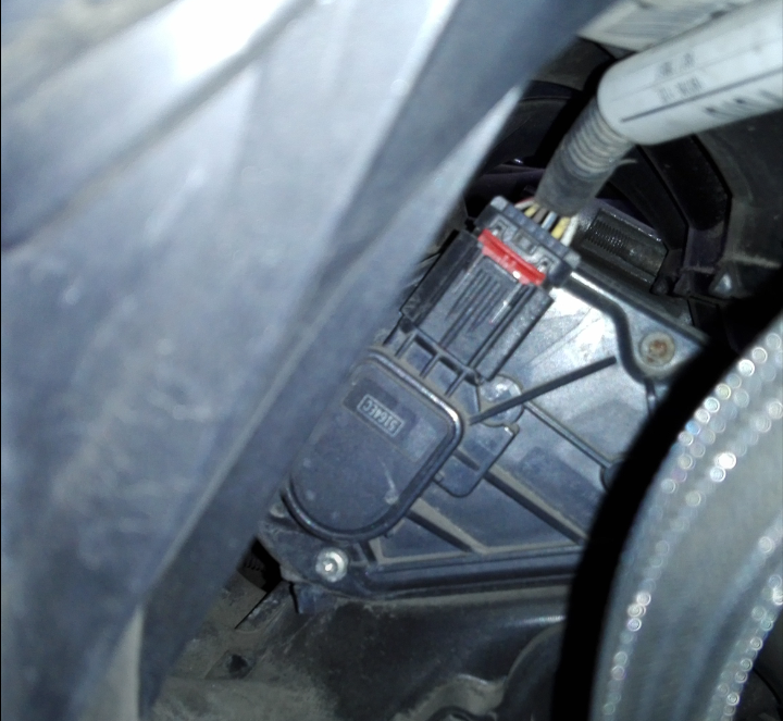

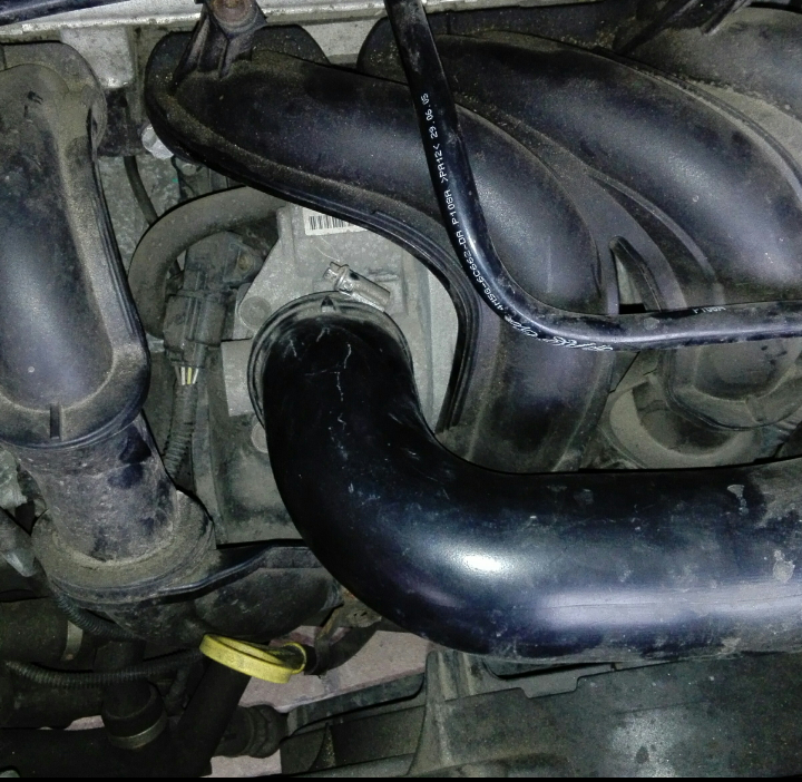

ahojte , chtěl bych procistit strtici klapku , ale pristup se mě nezdá úplně jednoduchý , jsou jasný 4 srouby na klapce , trubka z airboxu , konektor a dál nic nevidím. nerad by aby mě neco překvapilo , dělal jste to někdo tento typ ? je to Ff mk2 1.6 benzín 74kw

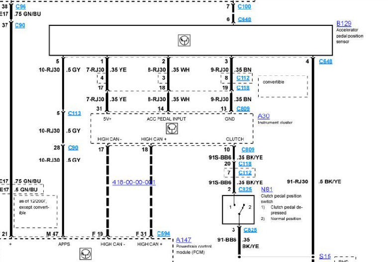

Kde najdu na mém focusu tyto konektory a jak vypadají? Viz schéma.
C90
C113
PCM modul
Dle diagnostiky mam chybu P2138 a P2121 a chtěl jsem mrknout na konektory kabeláže, ale nevím které to v autě jsou.
P2138 throttle/pedal position sensor/switch D/E voltage correlation
P2121 Throttle/Pedal Position Sensor/Switch "D" Circuit Range/Performance

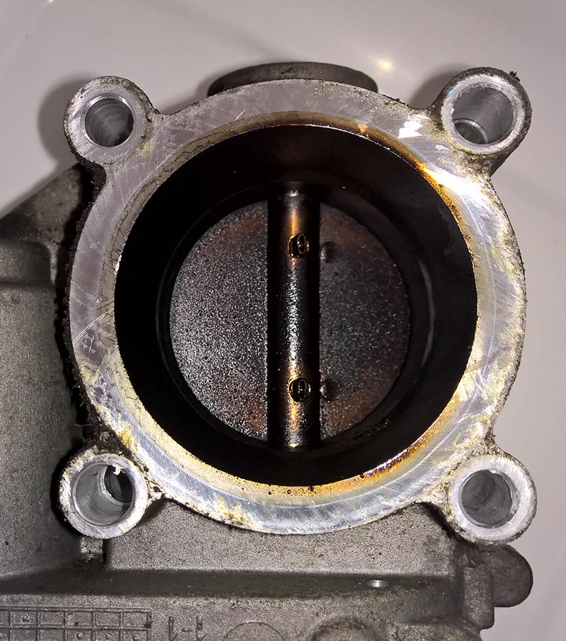

Tak také vyčištěno, oproti lalinkově byla hodně špinavá z vnitřní strany, zvenku vypadala OK.
