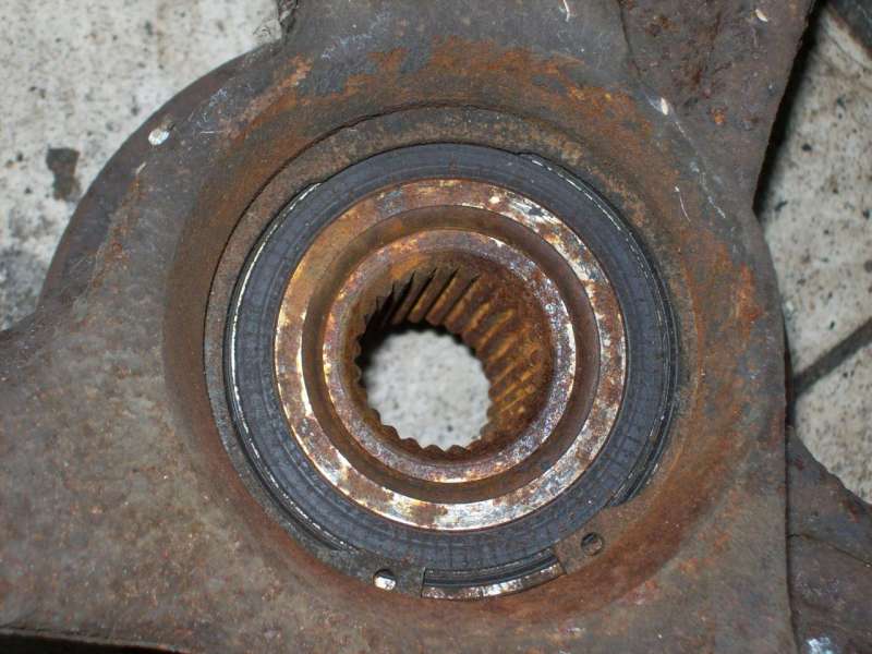

Re: Kontrolka ABS po výměně ložiska
ten krouzek jakoby carkuje , kdyz je magneticky
díkes za foto no tak jsem to dal naopak sakryš 1400 v prdeli a ještě ta práce s tím ,kupoval jsem skf z jedné strany nic a z té druhé takový šedý kroužek ne uplně ten jak je vidět na té fotce ,tak hold znovu
Ještě dotaz po výměně a správném otočení ložiska
,zhasne kontrolka sama ? nebo musím vymazat v paměti závad přes vag?
po prekroceni 20km/h by mela zhasnout

- Příspěvky: 19244
pokud jsi neznicil cidlo tak zhasne
hoj foki tak kontrolka opravdu zhasla sama,ted mi to klepe do pedálu i při mírném brždění spraví se to samo? je to tím že tam byla porucha nebo s tím musím ještě něco dělat
- Příspěvky: 19244
klepat by to melo az pri prudkem intezivním brzdeni .
