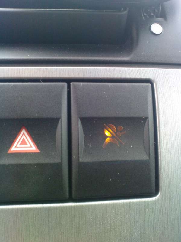

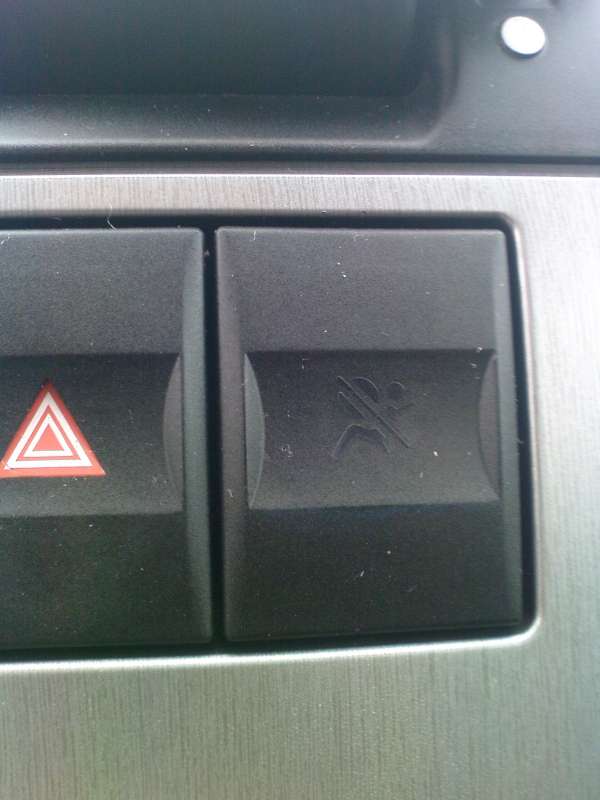

pavlik.0071
Příspěvky: 210
Registrován: 04.03.2009 14:20
Re: Kontrolky na palubní desce
Příspěvek od pavlik.0071 » 11.08.2009 19:54
Ahoj,no ja tam mam kontrolku na pytel co je u spolujezdce,treba kdyz bych tam chtel vozit mladeho tak musim do servisu oni me ho odpoji a jako kontrolu ze je nefunkcni tak me tam sviti stejny znak jako je v budikach,a sviti to zlute,nicmene kdyz se odpoji kontrolka hlasi to chybu

pavlik.0071
Příspěvky: 210
Příspěvek od pavlik.0071 » 12.08.2009 21:22
tak tady je foto
FORD MONDEO MK3 r.v.2001 2.0i 107kw

Boban
Příspěvky: 8641
Bydliště: Havl. Brod (CZ)
Příspěvek od Boban » 13.08.2009 06:42
pavlik.0071 přesně takhle sem to měl já před předěláním a teď to mám schovaný za palubkou protože bez toho to prostě hlásí poruchu bagů :idea:
