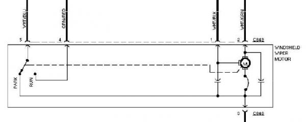

Steracovy motorek ma dobehovy kontakt, pokud je tesne pro dostelovanim, tak se sterace obcas zastavi po pusteni spousteci packy.

Stahni si schemata:
ford_focus_2002.pdf
na str. 52 - Intermittent Wiper/Washer Circuit

pelen
Příspěvky: 9259
Příspěvek od pelen » 18.09.2007 22:41
Prepinac PARK - RUN je ten dobehovy kontakt, ktery je ovladan pohybem motorku (naznaceno carkovanou carou).
sterac motor.jpg (14.46 KiB) Zobrazeno 4778 x
