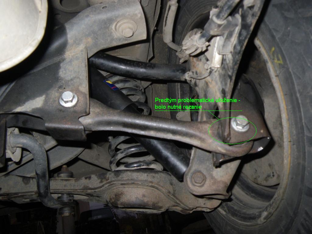

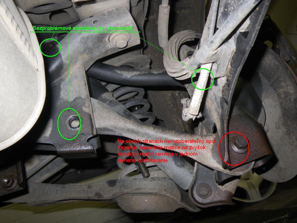

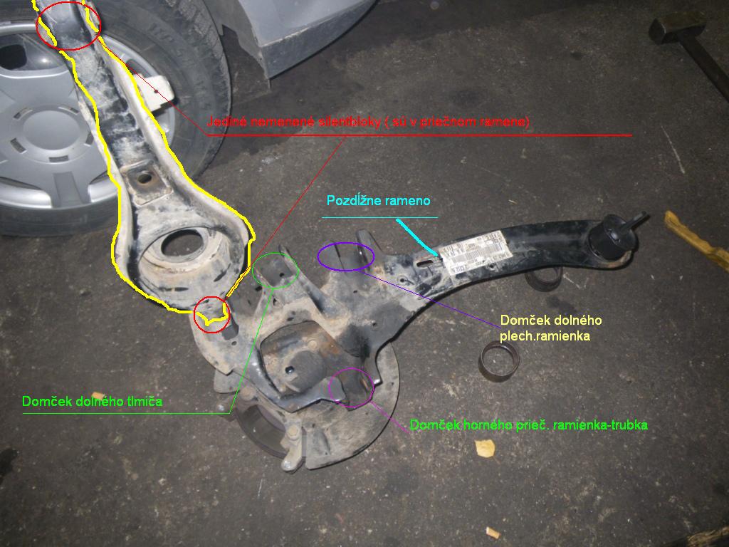

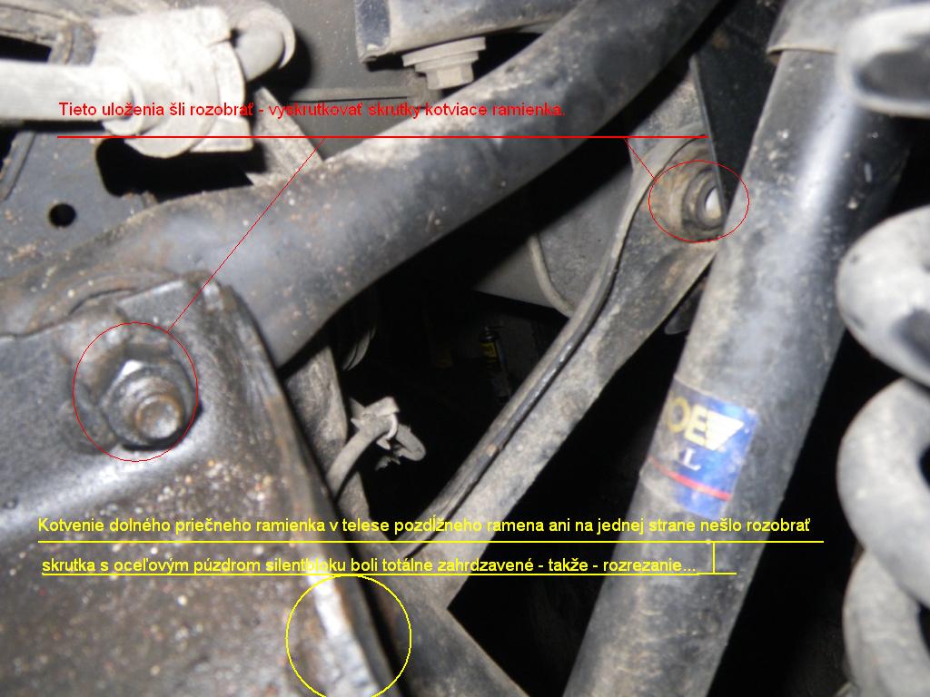

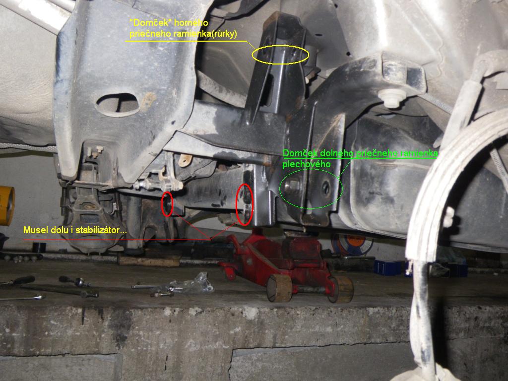

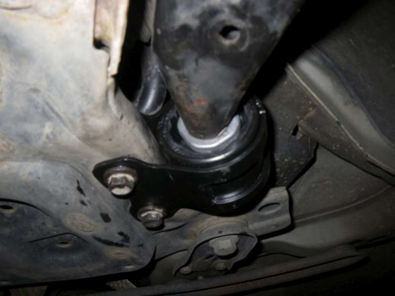

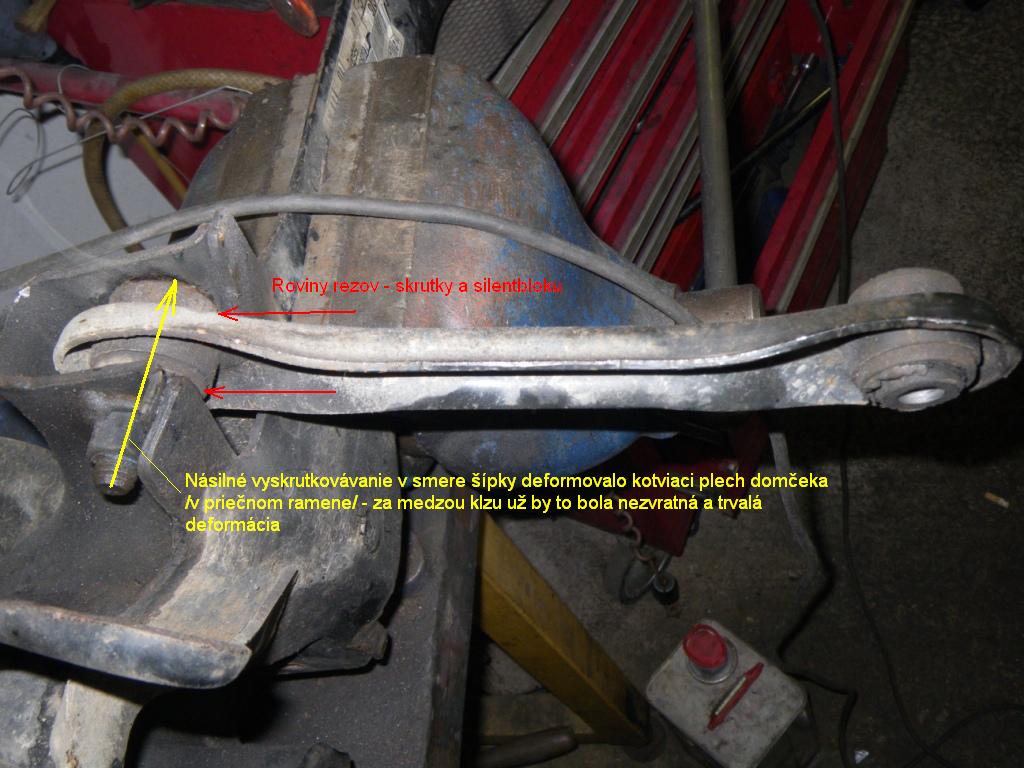

Takže asi nasledovné:
- nešli rozobrať spodné spoje dolného priečneho/plechového/ ramienka ani na jednej strane - skrutka zahrdzavela s kovovou trubkou silenbloku a vyskrutkovávaním rozťahovala plechový domček - nechcel som riskovať jeho poškodenie a tak sa na oboch stranách rezala(veľkým rezným kotúčom veľkou flexou). Jedna strana - hlavička slrutky bola tým pádom out a druhá strana - trčiaci závit skrutky - privariť inú maticu M12 a pokúšať sa dostať ju von - ale skrutka sa odkrúcala - tak zostalo už iba odvŕtanie na pravej strane a potom prebehnutie závitníkom. Na ľavej strane to po privarení matice šlo - asi na 6x po opakovanom vstrekovaní lubrikantu.
Tiež nešli rozobrať najspodnejšie spoje - uloženie dolného priečneho ramena nápravy - to, ktorým sa nastavuje zbiehavosť zadných kolies.
Je dobré objednať si vo Forde origo skrutky, lebo žiaľ tie čo tam sú až na dve výnimky mali zhrdzavený driek - akosi priskoro keďže ide o presne 4ročné auto, ale čo narobíme!

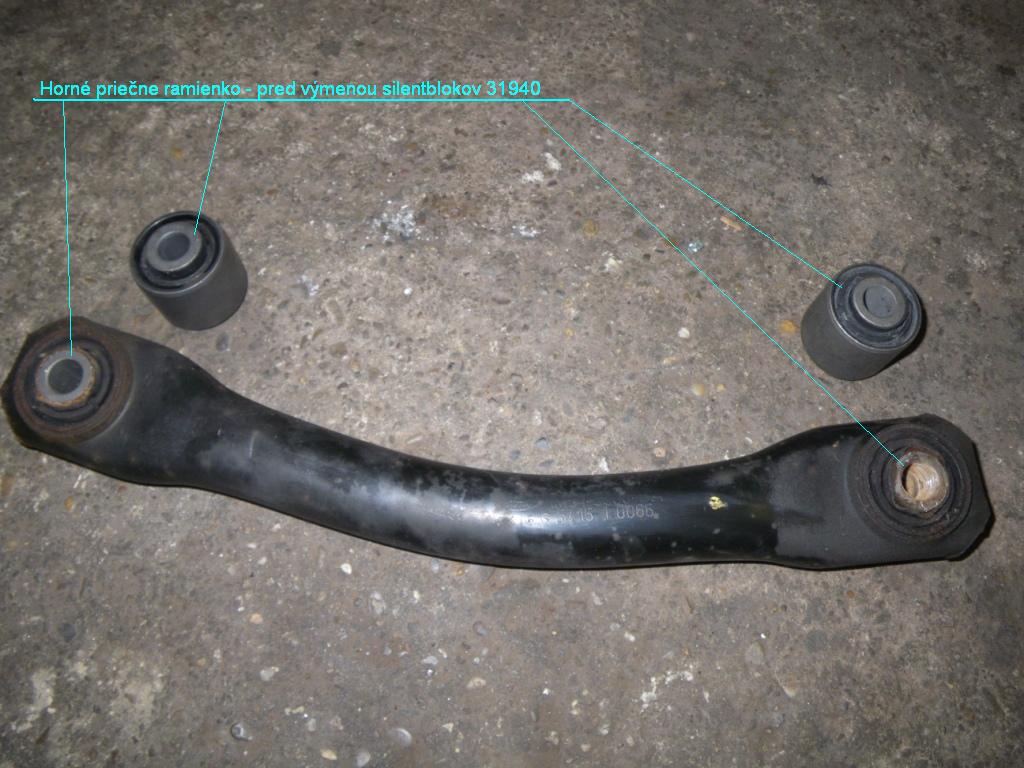

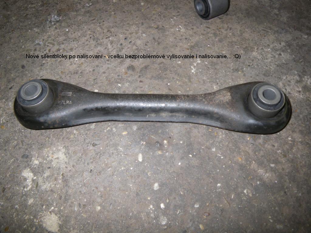

Re: Geometrie

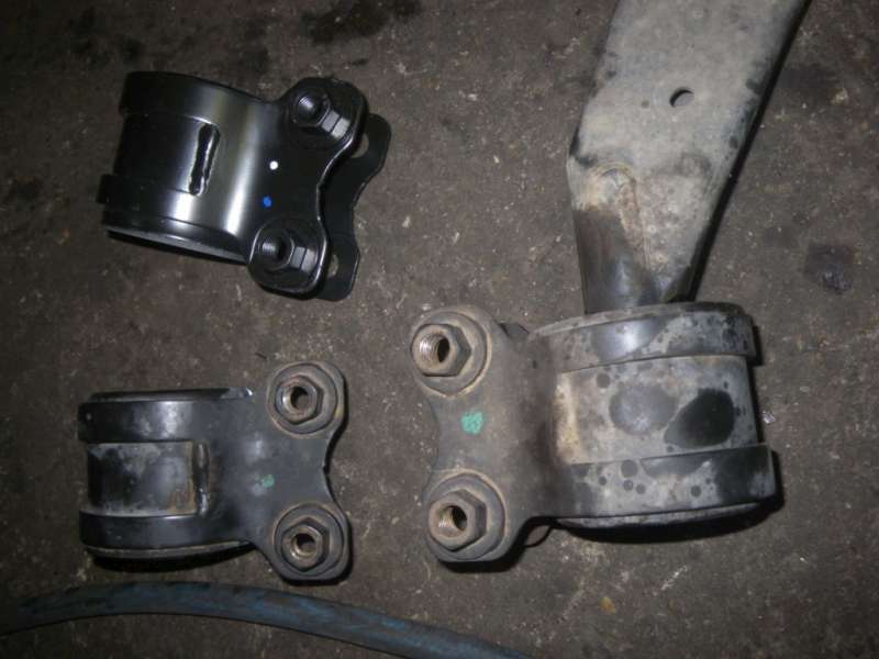

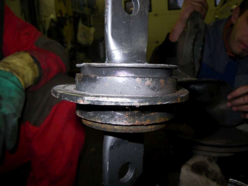

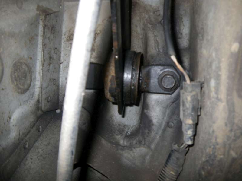

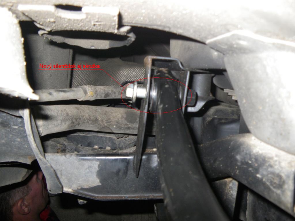

....potom silentbloky horného ramienka - "trubka" a nakoniec ešte silentblok pozdĺžneho ramena zadnej nápravy Ľ+P.

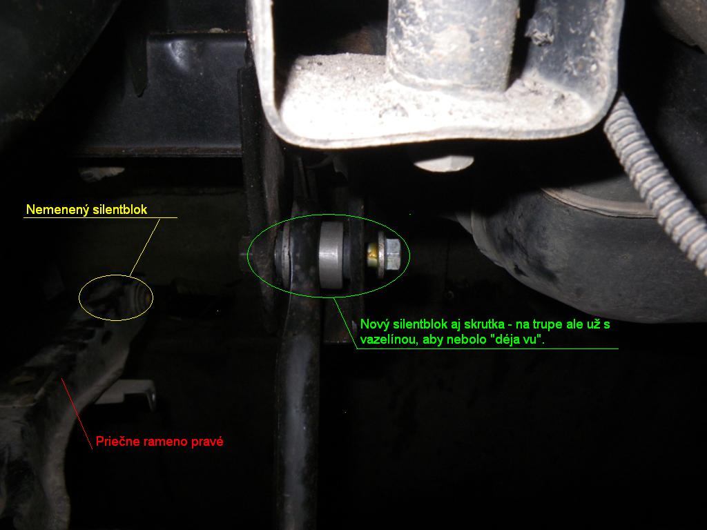

Re: Geometrie
No úplne všetky nie - nemenil som tie čo sú v tom spodnom priečnom ramene (Ľ+P) - jeden /silentblok/ je kotvenie v pozdĺžnom ramene vzadu a druhý bod/silentblok/ je v uložení nápravnice s excentrom - skrutkou s excentrickou hlavou, ktorej natáčaním sa nastavuje zbiehavosť zadných kolies. Oba nemenené silentbloky sú zalisované v tom priečnom spodnom ramene zadnej nápravy v ktorom je i spodná miska pružiny.

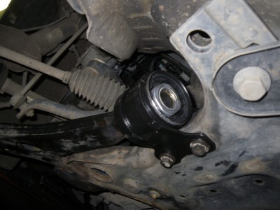

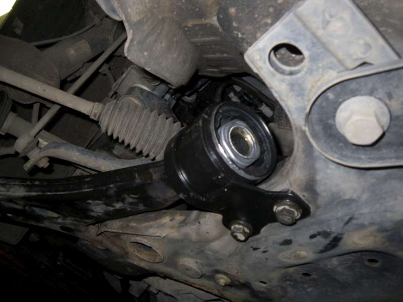

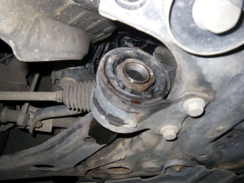

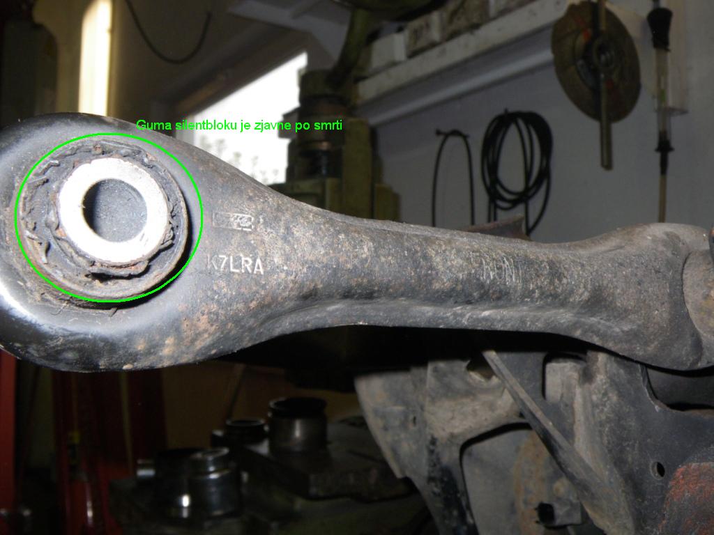

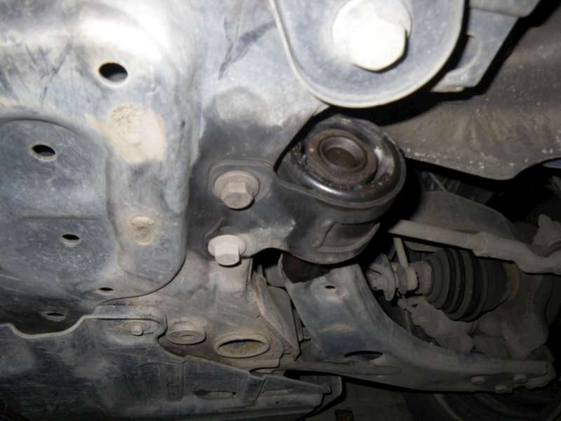

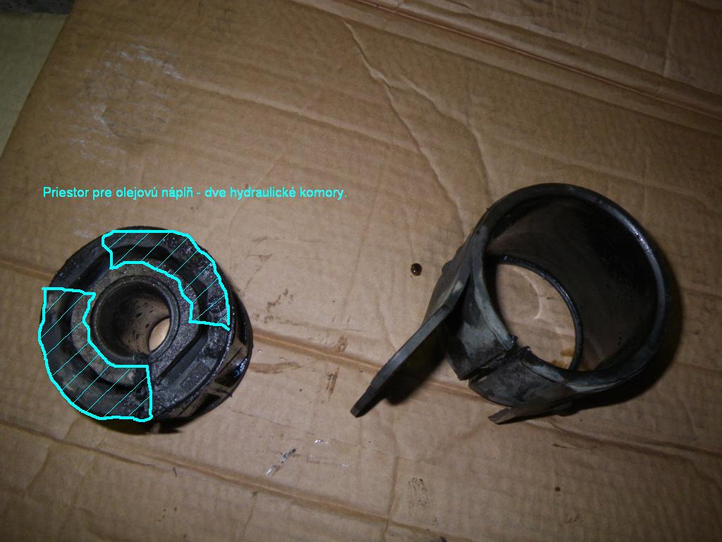

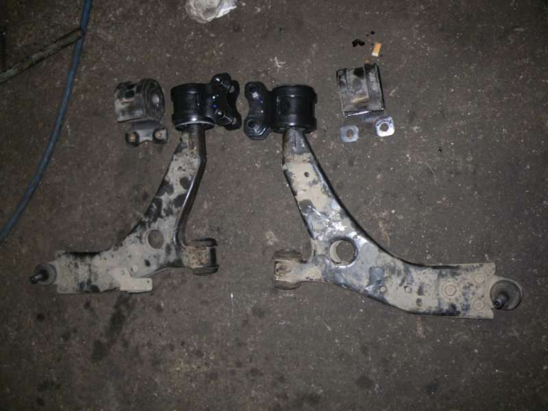

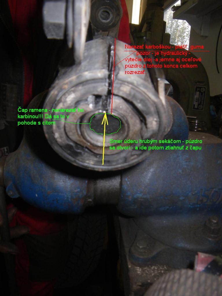

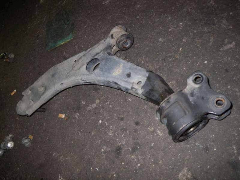

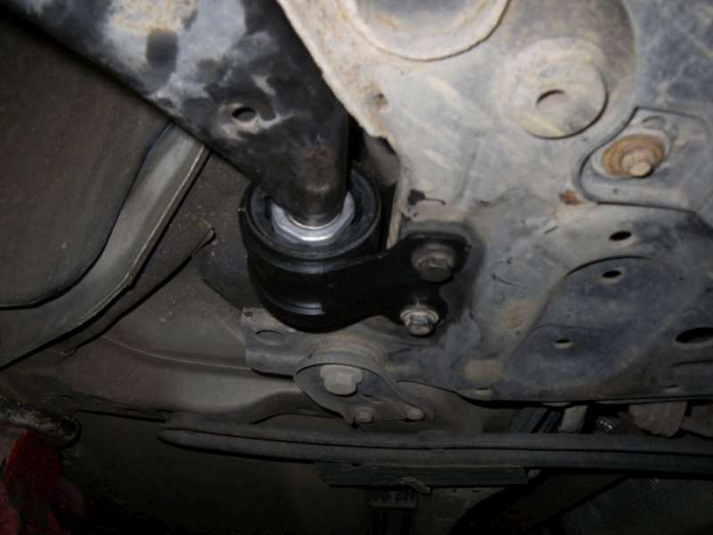

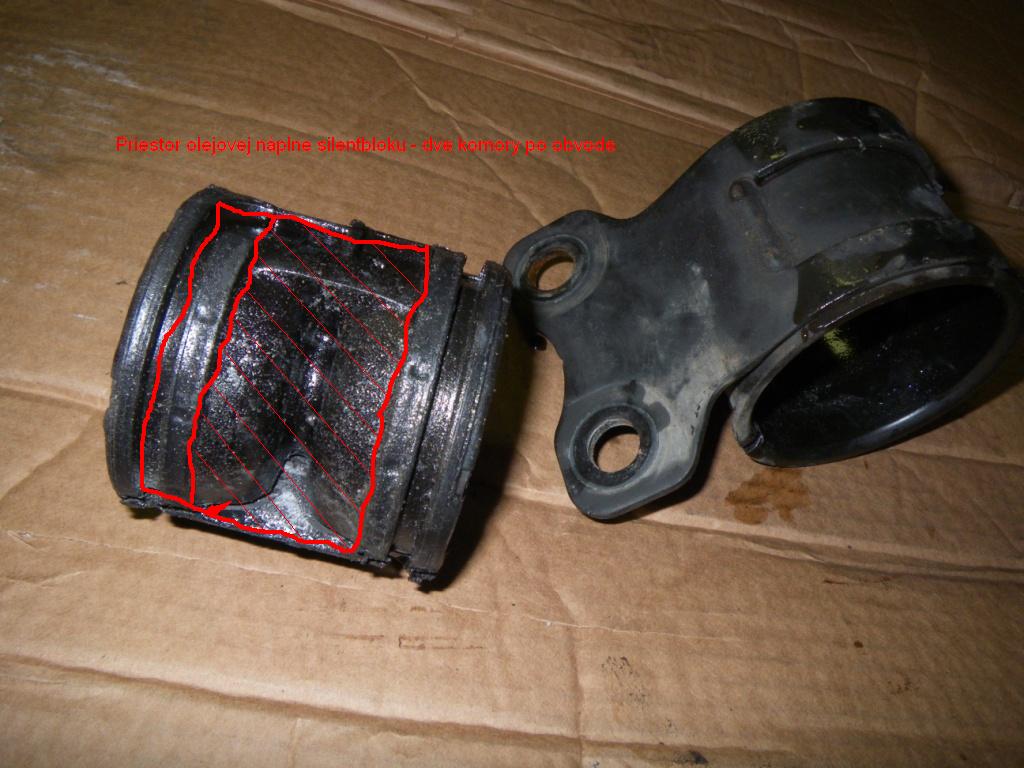

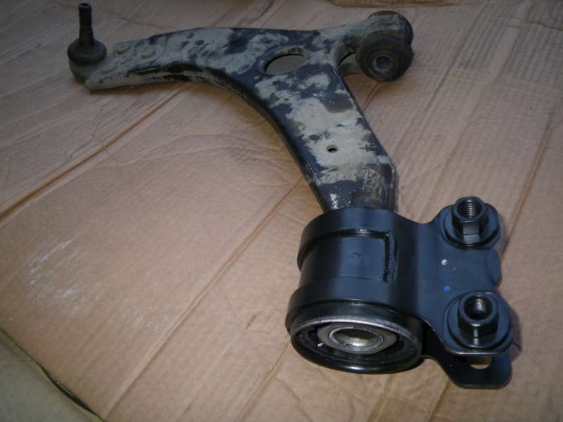

A predná náprava:
- napokon sme zistili, že ten problematický "rozžutý" silentblok už nemal ani olejovú náplň - oni sú hydraulické.
Keďže som čítal o tom ako šli ťažko dolu tuším Dav-ovi, tak sme skúsili s majzlom, ale keď nešiel dolu z čapu - po troch ranách prišla k slovu flexa - prerezať plechový plášť, potom gumenú výplň a potom opatrne narezať plechové púzdro a na konci - kam až čap ramena nedosiahne ho rozrezať celkom.
Potom rana širokým majzlíkom a roztvorí ho to a zopár ťukancami kladiva je čap ramena už obnažený...

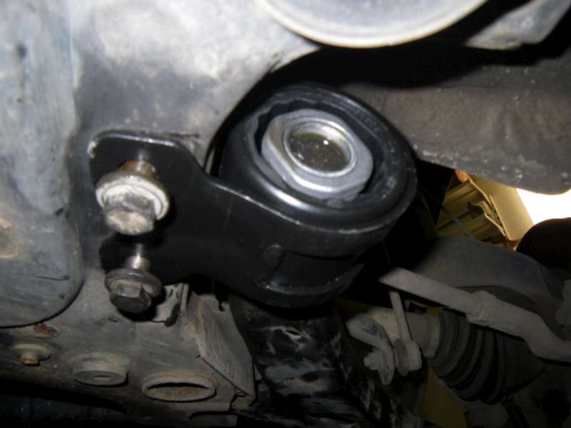

Re: Geometrie

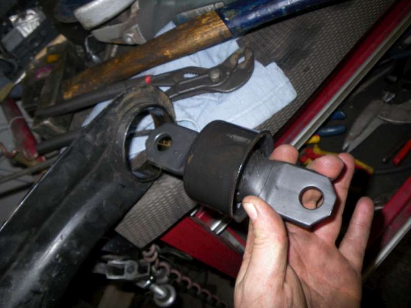

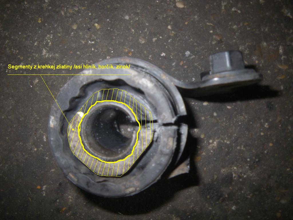

Pri nalisovávaní je potrebné dať pozor na krehké - neviem ako to nazvať - segmenty na oboch krajoch púzdra silentblokov - ich funkciou je asi po počiatočnej mäkkšej charakteristike tlmiaceho účinku prudko zvýšiť jeho tuhosť pri väčšej deformácii - a ich dotyku a prítlaku na gumu po obvode. Tiež samozrejme zamedzovať vydúvaniu gumených stien silentblokov pri tlaku na ich hydraulické náplne - teda tiež udržaniu charakteristiky tlmenia.
Ak uštedríte úder tomuto segmentu - kupujete nový silentblok - a ak nie tak už nebude tak pevný akým byť mal...
