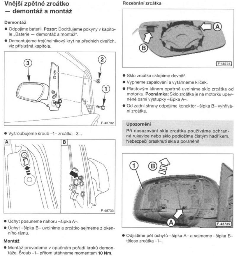

Ozyvam sa opat, kedze nikto nic. Chcem skusit rozobrat zrkadlo, aby som sa dostal k motorceku a pozrel ci tam nieco nie je tak, ako nema byt. Motorcek sa asi bude riadit podla nejakych mikrospinacov slopenia/vyklopenia zrkadla, takze ci nie je nieco v nich cvaknute. Prikladam navod z knihy "Jak na to?", len neviem ci podla tohto navodu sa dostanem az k motorceku sklapania a k celemu tomu mechanizmu. PLS HELP#2 :?

Demontaz a obhliadku mam za sebou. Motorcek pre sklopenie/vyklopenie celeho zrkadla sa nachadza priamo za sklickom a motorcekmy nastavenia sklonu sklicka. Motorcek je napojeny na konektor, cize zmeral som aj stavu. Motorcek dostava stavu 12V (cize tie koncove polohy signalizuju asi OK?), avsak ani sa nepohne. Skusal som mechanicky zaklapat zrkadlo pri stalacani tlacitka sklopenia, ale nic nepomohlo. Cize bude asi motorcek v prd*li. Zajtra si zavolam do Fordu, co stoji novy motorcek. Vymena vyzera dost zlozito, lebo motorcek sa javi ako kompletne zaplastovany, tak neviem ako ho tam dostali. Som zvedavý na cenu .. ale ak to bude nad 1000sk, co asi bude, tak kaslem nanho. :?
Inac keby niekto chcel, tak som urobil fotonavod -> http://www.ford-focus.cz/forum/viewtopi ... 83&t=17295
