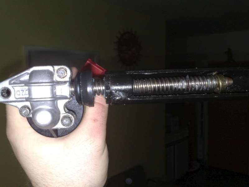

jo na něco jsem zapoměl
... je to ze železa..

Chapu to dobre, ze tento kus je v sedacce z lastu a casem se vychodi? Sedackou hybu casto (zena je mensiho vzrustu), takze premyslim, zdali bych take 1kks nevzal, ale sedacka zatim funguje. Je ot momentalni nabidka, nebo je mozne se ozvat i v budoucnu?

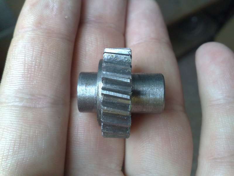

přesně tak,kolečko je z plastu.já jsem měl vylámané zuby,šněk podle mě vydrží dlouho,protože je ze železa...když tak si to ještě rozmyslete a ja to domluvím...
už jsem to dal dohromady,jen to zítra nahodím do sedačky...

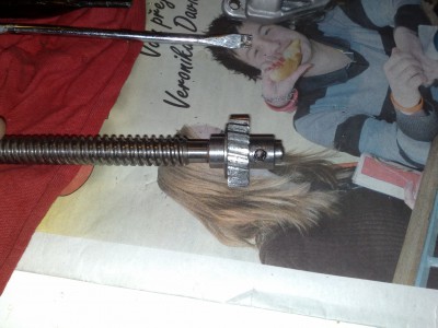

o víkendu jsem dal konečně po 3/4 roku komplet motorek do sedáku..měl bych to i dřív,ale nebylo kolečko..
výměna je vcelku jednoduchá..přikládám návod pokud by někdo realizoval opravu..v případě zájmu můžu zajistit ozubené kolečko..

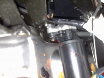

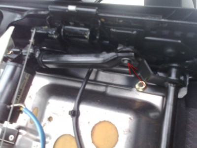

1.odpojit elektriku pod sedačkou
2.odšroubovat sedačku(ve předu 2 šrouby,vzadu 4)
3.odpojit konektor od motorku

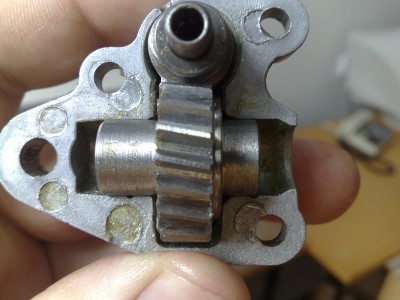

4.sundat závlačku 5.vyrazit,nebo zmáčknou malýla kleštěma a vytáhnou pružný kolík 6.odšroubovat 3 šrouby a sundat kryt.Vyndáme hřídel s ozubeným kolem.(ve vnitř ozubené kolo na hřídely a plná podložka-dát pak zpět!)

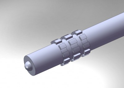

7.plastové kolo je na hřídely zalisované,takže se musí kolečko odštípat od hřídele,jelikož jsem to dělal už loni a nechal si hřídel osoustružit,tak jsem vymodeloval hřídel jak vypadá když se sundá ozubené kolečko.jelikož nemám pilník,tak jsem si to nechal osoustružit
ale jde to v klidu opilovat,není to no žádná hrůza..
8.teď jen nasadit kolečko,dát hřídel s kolečkem do toho uložení motorku,tak aby bylo v te poloze jako předtím,svrtat,zajistit pružným kolíkem a všechno potřít vazelínou.
9.přišroubovat kryt a hurá do sedačky
kdo budem mít zájem je možnost vyrobit takové ozubené kolečko,s otvorem pro kolík a pružným kolíkem.je provrtat hřídelku...tak ať jezdí sedačky

tak jsem se vcera take stal obeti umelohmotneho kolecka,sedacka samozrejme zamrzla v nejvyssi poloze a jsem tam jak v kamionu
, ma tu nekdo navic jedno kovovy?

Ahoj! Nejlíp objednat si to z polska přímo od něj, je fakt rychlej já už mám všechny 4 vyměněný
