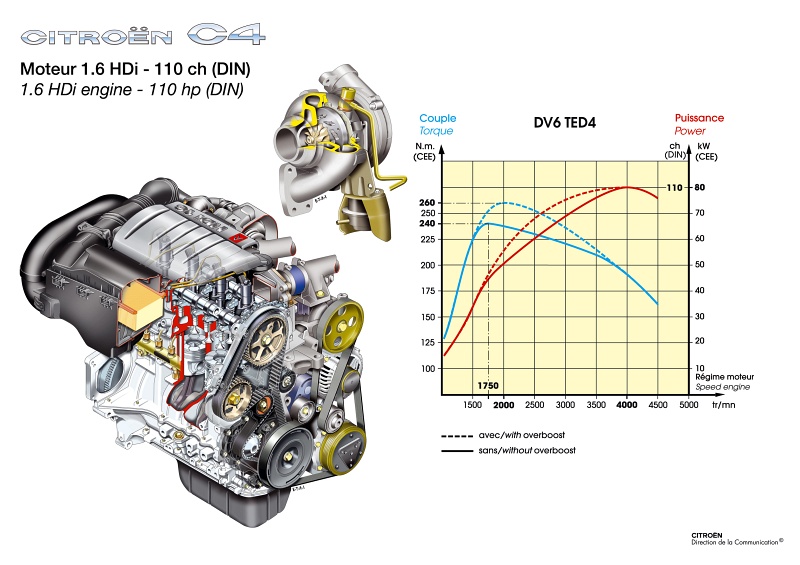

tiez jazdim s Oct chipnutou a maximum je evidentne posunute za 2000ot - niekde pri cca 2300
ked zoslapnem plny tak brutalne zabere, v zaklade je Mmax pri 1900ot a aj v Skoda servise kde to chipli povedali ze tak je to spravne...nakoniec aj moj motor ma 240Nm pri 1750 a pri overbooste 260 az niekde pri 2000 takze posun tam je tiez - pod 2000 snad este turbo nenatlaci dost vzduchu potrebne na spalenie vacsieho mnozstva nafty...

pripajam ti na ozrejmenie tvojej otazky link na graf nameranej Oct u najznamejsieho ceskeho tunera - cimbu - momentove max vyslo z 1900 na 2370
http://www.cimbu.cz/index.php?page=ecu&chip=40&lng=cze
v prilohe pripajam krivku peugeotoveho 1,6HDI ktory mam aj ja a o ktory v tejto diskusii ide...ale neviem preco tu riesis Octavky (jedno TDI 2004 81kW mam aj ja a cosi o nom viem)...upravy tychto motorov sa robia na mnohych miestach a su dost zname....ja som oslovil Franka ktory ma tunenu 1,6 a to nas majitelov zaujima, takze vypisuj si mily stande co chces mne je to sum a fuk, ale k teme - cip1,6TDCI asi nemas moc co povedat, ja si pockam na vyjadrenie Franka, pripadne ak sa najde niekto s podobnymi skusenostami, samozrejme k veci je aj Fokiho pripomienka, ale to je profik takze tam je to jasne - vie co hovori, my sme amateri mozeme si tu pisat co chceme, otazka je aku to ma cenu pre ostatnych...
