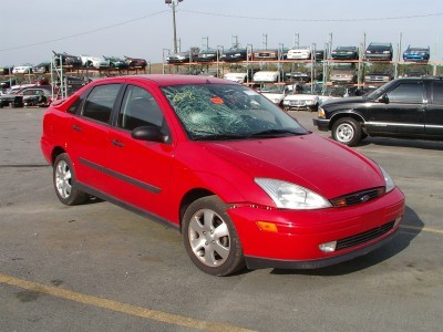

polytar
Příspěvky: 104
Registrován: 04.04.2008 21:57
Re: Jak je tohle možné?? - Ulomené šrouby silentblok->motor
Příspěvek od polytar » 25.03.2009 16:15
Mno, takhle to vypadalo když jsem ho kupoval...
Ford Focus SE 2.0 [96 kw] rv. 2001 - AmerikaObrázek
maxo111
Příspěvky: 1039
Registrován: 23.10.2008 18:53
Bydliště: BB, BA
Příspěvek od maxo111 » 25.03.2009 17:42
Sranda, z fotky to vyzera ozaj iba na taku lightku ... 8O
Focus II. Tournier 1.8 TDCi, 2010
chmelko
Příspěvky: 9134
Bydliště: Jablonec nad Nisou
Příspěvek od chmelko » 25.03.2009 17:45
takže pri tom juknu bagy by som tipoval len na japoncov 8O
podla mna u EU verzie by ešte von nešli
