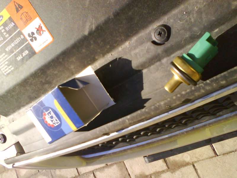

No to ešte neviem - doteraz som ho neplatil - doniesol mi ho kamarát z Elitu, ale podľa českých stránok Ford podľa kódu FINIS na moje auto je to: 1342631 a odporúčaná cena Ford je 557.-Kč.
Problém u mňa ale je, že ventilátor si "veselo" fúka ďalej :x takže pes bude zahrabaný niekde inde. Možno s prenosom signálu... :idea: :idea:
Pridávam foto - nový zn.Facet je totožný s tým čo tam bol - úplne.
Nový vs starý snímač teploty - problém bude na "trase", alebo ešte niečo iné...

No ta cena je sice pekna, ale treba sa pekne pozerat, je to bez DPH, pokial viem dobre citat.

jamaka píše:No ta cena je sice pekna, ale treba sa pekne pozerat, je to bez DPH, pokial viem dobre citat.
Áno - osvedčujem - vieš čítať - je to bez DPH, to som samozrejme neúmyselne opomenul. :oops:

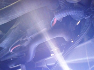

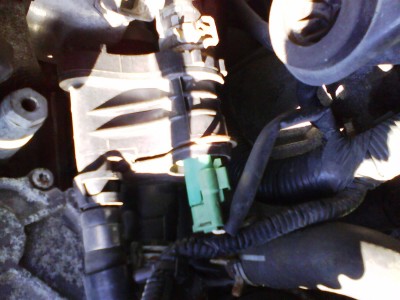

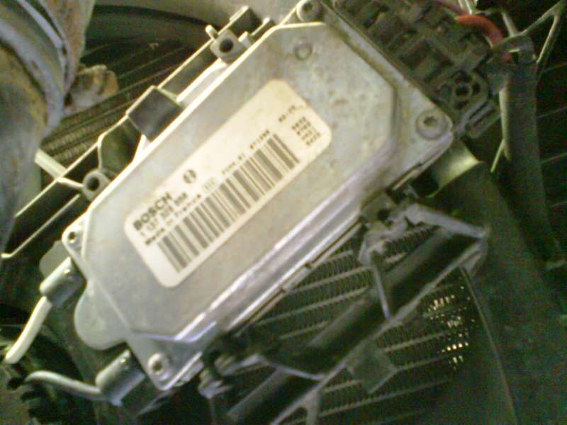

Menil som cez víkend olej - tak som aspoň narýchlo mobilom nafotil detaily snímača teploty v telese termostatu, pripojovací konektor(tam vidno, že sa jedná o silový, teda prúdový spoj - veľký príkon ventilátora) a potom detail krabičky s elektronikou tesne pri ventilátore.
Snímač
Snímač
Krabička s "neviemčím" - ktovie či chyba nebude tam???
Konektor pripojenia ventilátora.
