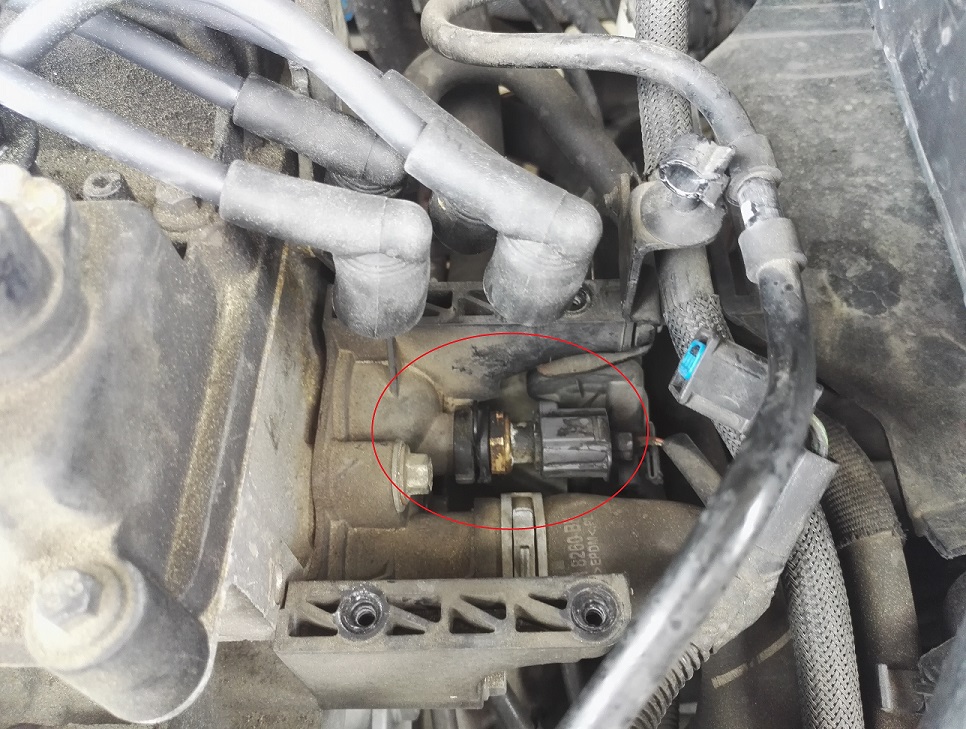

co je tohle za čidlo? je pod cívkou
focus II 2008 po FL, 1.6 Ti-VCT
je to sice duratec, ale nenašel jsem podobně rozepsané pro tento typ, tak kdyby někdo věděl :)

Není to náhodou vyhřívání termostatu?
Edit: tak beru z5: 1484876
https://ford.7zap.com/cs/car/43/1.19852 ... 8/#12A648B
Snímač teploty chladící kapaliny.
