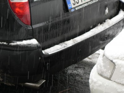

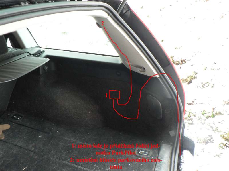

Tak přidám pár fotografií, bohužel nejsou přímo z montáže jelikož foťák ležel doma a já byl daleko od domu, času málo atd. ... snad alespoň tyhle fotky někomu pomůžou.
Jen ještě doplním, že sem nic nevrtal kvůli elektrice a káblík prostrčil skrze průchodu ke světlu a dál to jde provlíct pěkně pod světlem v tom růžku jak je naznačeno na obrázku.
Napojení elektriky sem udělal na svorce k zpátečkovým světlům.

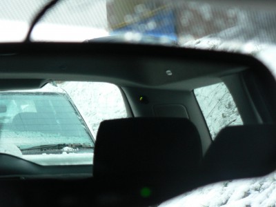

Šikovnej, máš to jak originál, ten pípák je přesně v těch místech i z výroby.
- Příspěvky: 1764
- Registrován: 05.02.2009 12:30
Re: Parkovací systém - MONDEO
Mě to pípá jako kdyby z palubní desky za budíky, že by to nebyl originál?

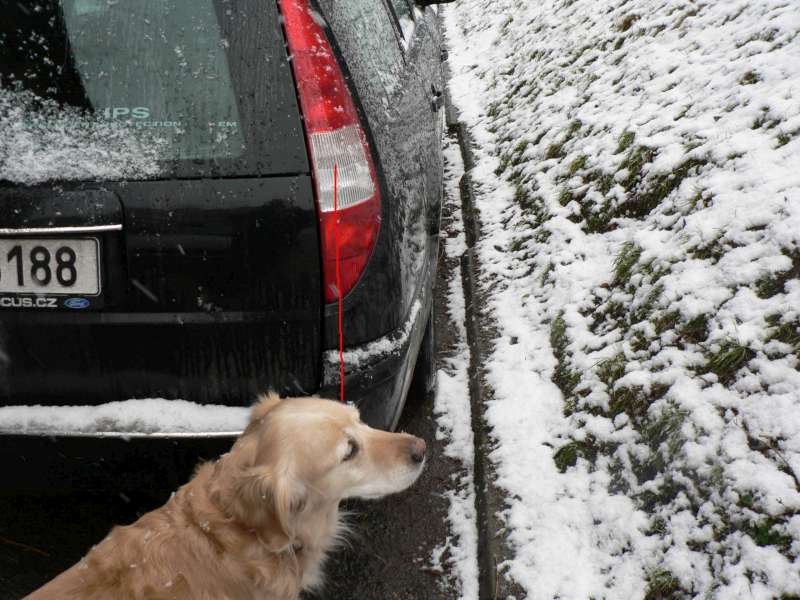

Bobane, z couvaček ti střílí nějakej laser na chudáka pejska ... co ti sakra proved?

rumcajs1: To víš Almička je můj věrný pomocník a myšlenkama ukazuje co já dělal
m.a.x.i.m.u.s: ono jde o to, že ty už máš auto zase z jinýho roku a co já vím tak dávali do fordů více tipů parkovacích asistentů, čili říct rovnou ano je to dodělávka nebo né je to od Henryho nejde, snad jen podle VINka by ti to šlo zjistit
pava: díky moc, to potěší

- Příspěvky: 4915
- Bydliště: Zlín
Dejte bacha na díry pro senzory, já jich dělal 8 ? je tam ta zdrbaná traversa a musí se trefit do její prohlubně. 4jsou zaslepeny a do 4 jsem dal senzory, jsou níže tak sebemanší kamínek na cestě za prdelí to signalizuje. Při zatížení to pípá stále ale těch 40 cm to píská na plno, budu je muset vyhnout na horu a přilepit.
Jinak OK

Počkej,tys vyvrtal 8 děr???
- Příspěvky: 4915
- Bydliště: Zlín
Jo, první 4 šli dle nákresu přímo do traversy. Myslel jsem , že mě jebne. Tak jsem to posunul níže o 1,5 cm a již jsem byl v prohlubni traversy. JInak ty další 4 čidla jsou napojený na brzdovky. Když mně někdo líže prdel 1,5 m tak začnou brzdovky bez doteku na brzdu problikávat místo pípání
