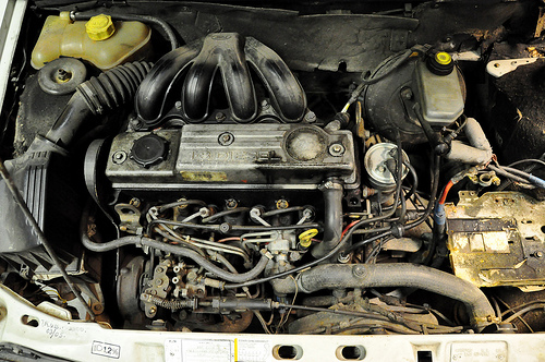

Může mi někdo poradit jak mám vyměnit palivový filtr a kde ho najdu jsem nováček :oops: .
Motor 1.8 D

kovikovi ty máš mondeo do roku 2001 že. Dej fotku motorového prostru a mi ti ukážem kde máš filtr :idea: :wink:

Příspěvek od kovikovi » 28.06.2009 22:30
Tak tady je ta fotka.
A jak se to mění. :?:

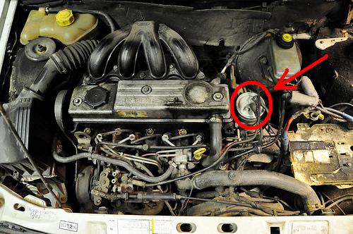

není to náhodou tohle? :D

A jak se to vyčistí nebo vymění poradí mi někdo please :?: :?:
Rumcajs1
Příspěvky: 5877
Bydliště: Jihlava
Re: výměna palivového filtru
Příspěvek od Rumcajs1 » 29.06.2009 10:14
já jsem to teda nedělal, jen jsem se díval. Na mým autě jdou tam ty hadičky na takovým nasvakávacím mechanismu, nějak se to zmáčkne, vycvakne, vytáhneš starej filtr, dáš novej, zaliješ ho naftou a hadiky nacvakáš zpět. Neměla by to být žádná věda. Prý by to mělo zvládnout doma i střevo jako já :mrgreen:
